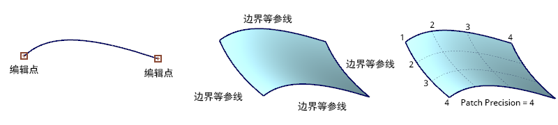

单跨距 (Bezier) 几何体
由于跨距内固有的平滑度,因此单跨距曲面是生产建模的首选。单跨距 NURBS 几何体与 Bezier 几何体相同。在 Alias 界面中,这两个术语可互换。

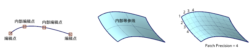

多跨距几何体
多跨距曲线和曲面可用于创建具有更多 CV 的更复杂的形状。

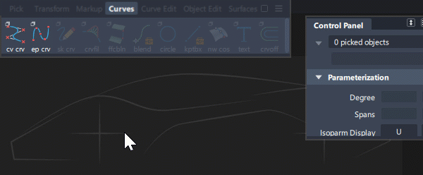

建议的曲线绘制方法是使用 New Edit Point Curve 并放置起点和终点。这将创建平滑的单跨距曲线。
然后,使用“Pick”>“CV”和“Transform”工具来塑造曲线形状,并在需要更多 CV 时增加“Degree”。

深入探讨:多跨距几何体的内部连续性
当构建多跨距曲线或曲面时,跨跨距边界(例如编辑点或等参线)实现的内部连续性由曲线或曲面的阶数确定。
