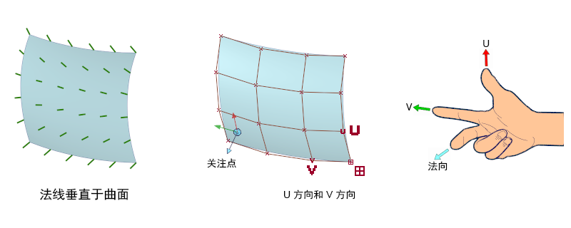

几何曲面法线
曲面法线是垂直方向,可以指向曲面的一侧或另一侧。
根据右手规则,几何法线的方向由曲面上 U 和 V 外壳线的方向确定。

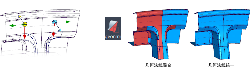

当创建曲面时,软件会自动创建法线方向,在 Alias 中建模时注意不到它们是很常见的。
当将模型导出到需要解释曲面内部/外部以进行可视化或实体建模的其他软件时,几何曲面法线可能很重要。Shell Stitch 工具通常用于确保所有几何法线是统一的。
翻转几何曲面法线(红色法线)
几何法线也称为“红色法线”,因为使用 Set Geometric Surface Orientation 工具显示和更改它们时使用该颜色。当使用 Shift 和 Alt 键进行查看时,几何法线的方向显示在关注点操纵器上,并且以蓝色或黄色指示方向法线。
更改几何曲面法线的方向会更改 U 或 V 方向,因此会删除曲面的构建历史。

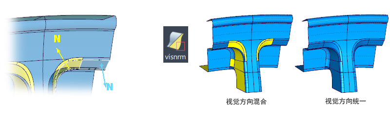

翻转可视曲面方向(黄色法线)
可视曲面方向也称为黄色法线,因为使用 Set Visual Surface Orientation 工具显示和更改它时使用该颜色。
曲面的视觉方向不同于 U 和 V 以及几何法线方向。更改曲面的视觉方向可以保留构建历史,而不会影响纹理贴图。
所有工具(例如“Ambient Occlusion”、“Draft Evaluation”、“Parting Line”和“Offset”)都使用方向而不是曲面法线来确定曲面面向的方向。导出文件时,将转换曲面方向信息(假设该文件格式能以某种方式支持该信息)。

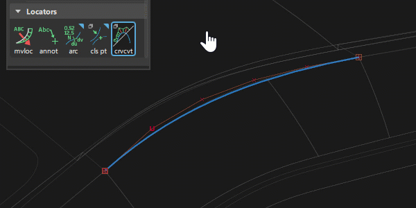

曲线法线
可以使用以下方法显示曲线法线:
  • Curve Curvature 工具
    • 法线方向显示为绿色梳显示。
    • 扭矩(如果选中)显示为垂直于法线(次法线方向)的橙色梳线。
  • Arc Length 工具
    • N1 - 曲线法线方向
    • N2 - 曲线次法线方向
