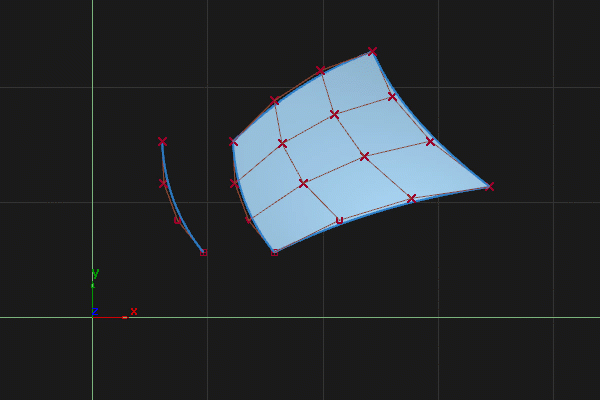

参数化 UV

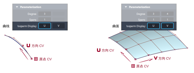

参数(U 或 V)是一个数学值,用于描述沿曲线 (U) 或曲面 (UV) 长度的位置。软件使用此参数来计算曲线或曲面的每个点的 XYZ 位置。
原点 CV 和后续 CV 使用不同的 CV 符号 来指示 U 和 V 方向。

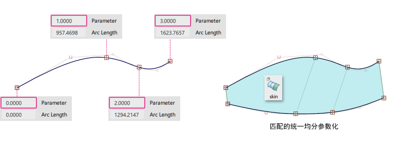

统一均分参数化
统一均分参数化将整数参数值指定给编辑点和等参线,并沿跨距均匀分布参数值。
第一个编辑点的参数始终是 0.0、第二个编辑点的参数始终是 1.0、第三个编辑点的参数始终是 2.0,依此类推。
可使用 Arc Length 标注与 Ctrl 捕捉来检查参数值:
在统一均分曲线之间构建的曲面将连接相同参数的编辑点,从而创建最小数量的等参线。
与弦参数化不同,统一均分曲线的参数与曲线的实际长度无关。

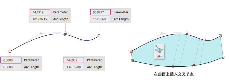

弦参数化
弦参数化将参数 0.0 指定给曲线的起点,然后根据编辑点之间的弦长(最短线性距离)按比例增加参数值。
弦长曲线的参数不是整数。这意味着在弦长曲线之间构建曲面可能会导致交叉节点插入,从而导致等参线过多。

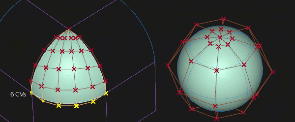

深入探讨:退化曲面
由于曲面始终为四边,以遵循 U 和 V 方向的流,因此任何长度为零的边界都被称为退化边。这通常会导致下游建模操作出现问题,并在曲面上产生较差的高光,因此应该避免。
始终建议进行修剪以创建非四边曲面,而不是使用退化边。
退化边示例
  • 看起来是三边曲面,实际上是第四条边上的所有 CV 相互重叠。
  • 周期性基本体 - 球体、圆柱体和圆锥体。“Sphere”选项窗口中提供了其他球体类型,以避免创建退化极点。
识别退化边
  • 拾取外壳线,然后使用 Ctrl 和箭头键(“Pick Walk”)遍历连续外壳线,并观察 CV 是否折叠到单个点上。
  • 使用“Pick”>“CV”并单击(而不是拖选),查看拾取选择器列表中显示的 CV 数。

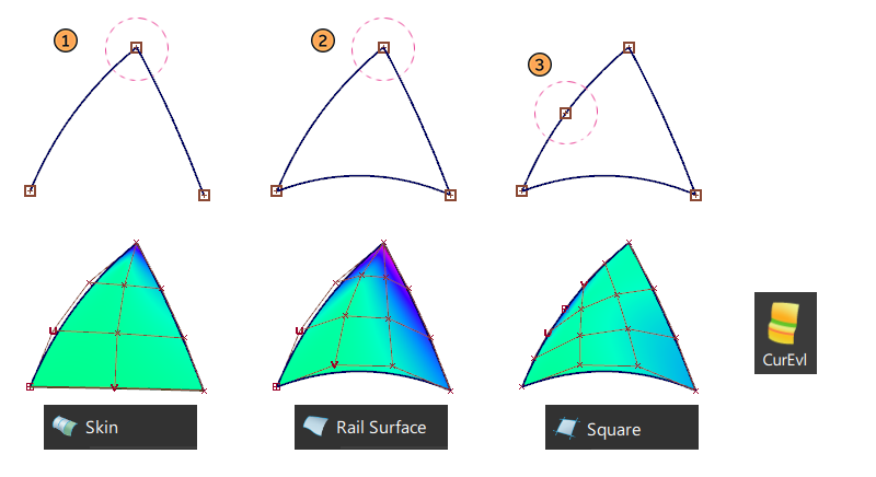

避免退化边的建模准则
具有退化边的曲面的曲率和高光较差,因此请避免使用零长度边:
  1. 蒙皮:避免输入曲线接触。
  2. 双轨:避免轨道曲线接触。
  3. 方形和轨道:避免相邻输入曲线相切。

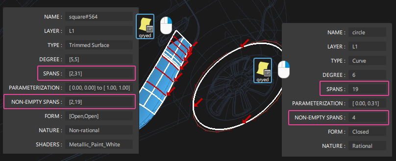

显示多余节点
使用 Query Edit 并单击鼠标右键时,将以图形方式显示多余节点。
多余节点是空跨距,因此跨距数和非空跨距数之间的差值给出了多余节点数。
“Evaluate”工具箱中的 Check Model 也可用于定位多余节点。
