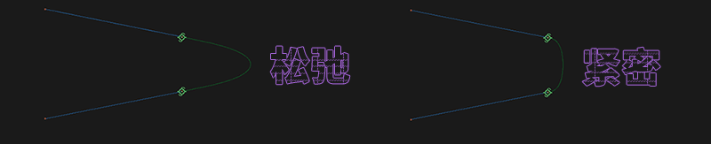

现在,可以选择创建较长的松弛曲线,或者创建较短且较紧密的过渡曲线。
选择“Relax”工具可创建较长且较松散的曲线。如果要使用过渡曲线创建松弛的形状(例如循环),则使用此选项。这是默认设置。选择“Relax”将应用 Alias 2023.1 及更低版本中的塑形方法。
“Tight”工具用于创建较短且较紧密的曲线。当方向存在急剧变化时,此选项效果更佳。可以使用此选项来改进曲线上反曲率点处出现折点的情况。选择“Tight”将应用 Alias 2024.1 及更高版本中的塑形方法。
