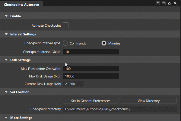

检查点改进和新的“Increment Save”
我们重新设计了“Checkpoint Autosave”窗口,使其更易于管理模型的迭代。通过新的“Increment Save”功能,可以快速地按照自定义命名约定以增量方式保存文件。
检查点
除了改进“Checkpoint”窗口外,我们还添加了一些新选项,包括:
在 Alias 2025 中,默认情况下,检查点文件将保存到 Alias 目录的 _checkpoints 文件夹中。例如:C:\Users\<username>\Documents\Autodesk\Alias\_checkpoints
如果为检查点文件指定自定义位置,Alias 将创建一个名为 Checkpoints 的子文件夹,且文件将保存到此位置。
Alias 2024 和 Alias 2024.1 Update 用户的重要说明
有关详细信息,请参见 Checkpoint

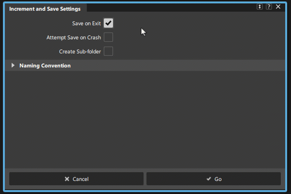

Increment and Save
新的“Increment and Save”编辑器提供了用于在工作时以增量方式保存文件的选项。“Increment and Save Settings”窗口提供了用于命名约定的选项,例如,命名文件时通常使用的后缀。可从“File”菜单访问“Increment and Save”。
提示:设置热键(例如 Shift+S)以快速执行“Increment and Save”命令(请参见 Hotkeys/Menu Editor)。
有关详细信息,请参见 Increment and Save
