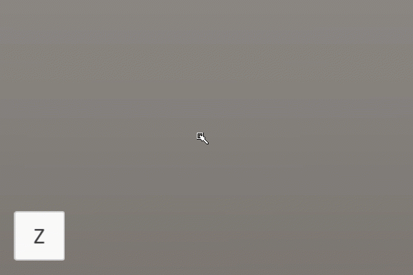

访问“Custom Puck”
与标记菜单一样,当您访问“Custom Puck”时,它会显示在光标位置。有两种方法可以访问“Custom Puck”:
可以在“Custom Puck”首选项Hotkey Editor 中重新配置这些热键。

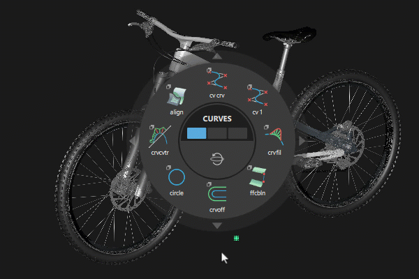

关于“Custom Puck”

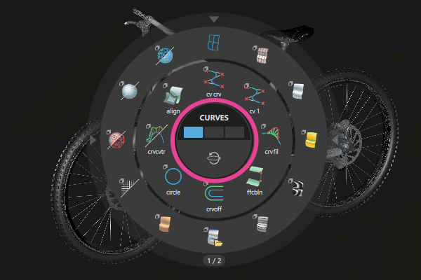

“Custom Puck”由中心、一个内部环形以及一个或多个外部环形组成。沿内部环形的圆周单击某个箭头可以显示外部环形。通过单击底部的数字图标,可以在多个外部环形之间进行切换。例如,1/2 表示您正在显示两个外部环形菜单之一。
默认情况下,圆盘中心分为顶部和底部两个部分。
默认情况下,内部环形菜单在其圆周上最多可以包含八项。内部环形菜单中包含的任意附加项都会显示在圆盘正下方的溢出区域中。可以在“Custom Puck”首选项中将此数字增加到最多 12 个。

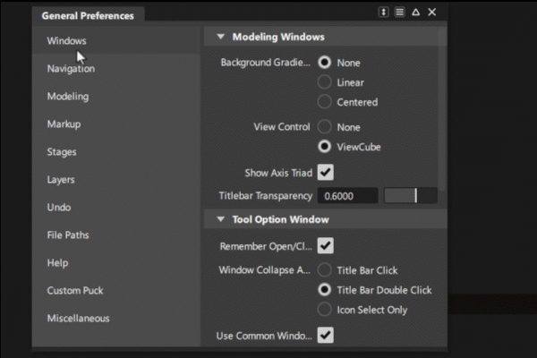

默认情况下,内部环形菜单和外部环形菜单预填充了用于曲线、细分建模和可视化的工具和选项。可以使用“Custom Puck Editor”自定义内部环形和外部环形,您可以通过选择“Preferences”>“Custom Puck Editor”访问该编辑器。
用于自定义圆盘的工作流类似于编辑自定义工具箱。要添加内部环形菜单,请选择“Custom Puck Editor”,然后在“Custom Puck Data”工具架中创建一个新选项卡。使用鼠标中键拖动工具和菜单项可填充新菜单,就像使用自定义工具架一样。通过创建新的选项卡,然后使用单词 Outer 并后跟标识菜单内容的有用名称来重命名该选项卡,从而添加外部环形。如果选项卡名称中未使用 Outer,则环形将显示为内部环形。
