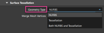

FBX 导出更新
现在,使用新的“Geometry Type”选项,可以选择仅将网格或 NURBS 数据导出到文件,还是将两者导出到同一文件中。在前三个版本的 Alias 中,网格和 NURBS 数据导出到同一文件中。

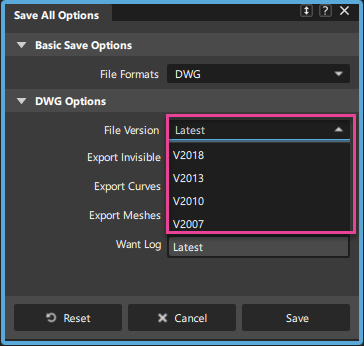

DWG 导出改进
现在,可以选择导出文件时要使用的 .dwg 文件格式版本。“DWG Options”包含新的“File Version”下拉列表,其中列出了“Latest”、“V2018”、“V2013”、“V2010”和“V2007”版本。
有关详细信息,请参见 Export Active As
