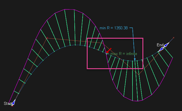

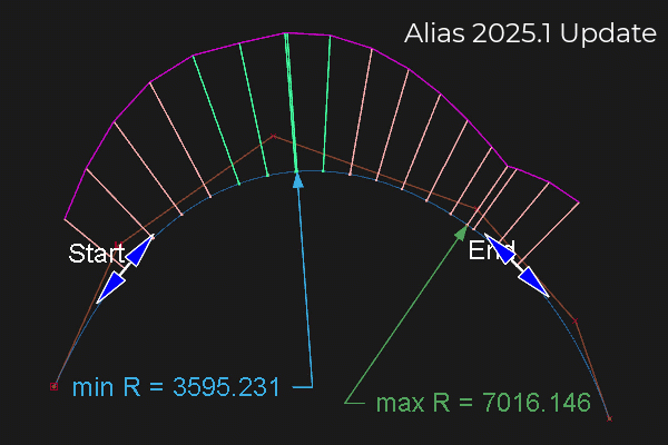

“Curve Curvature”标注
画布中显示的“Max”和“Min Radius”值的精确度不再取决于曲率梳图的采样密度。现在,这些测量值是在曲线上的点处测量的,它们与曲率梳无关。这使测量更加一致,并且最小半径和最大半径是实际测量值。
在先前版本的 Alias 中,“max R”和“min R”测量值是从梳采样点处测量的。这意味着测量值的精确度受梳的“Samples”值影响。例如,梳密度越高,测量值就越精确。
请注意,在 Alias 2025.1 Update 中,“Curve Curvature”工具现在会为曲线生成与其他版本 Alias 中不同的“Max”和“Min Radius”值。此外,此项改进现在提高了该工具的响应速度,因为您不再需要较高的梳密度值即可获得最精确的“Min”和“Max”测量值。
现在,最大半径(“max R”)值显示为无限大时表示该点处曲线接近直线。在先前版本的 Alias 中,接近直线的点以值 1.0 表示。
当“Inflection Points”处于启用状态时,与先前版本一样,仍使用红色箭头显示点。
有关详细信息,请参见 Curve Curvature

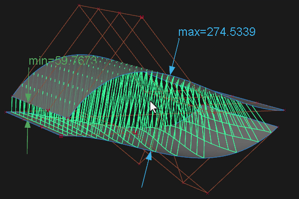

Max Deviation
我们提高了“Surface to Surface Deviation”标注中“Max Deviation”值的精确度。现在,“Max Deviation”的计算方式与“Min Deviation”相同,此方式计算的偏差是实际偏差,与精梳图密度无关。
有关详细信息,请参见 Surface to Surface
