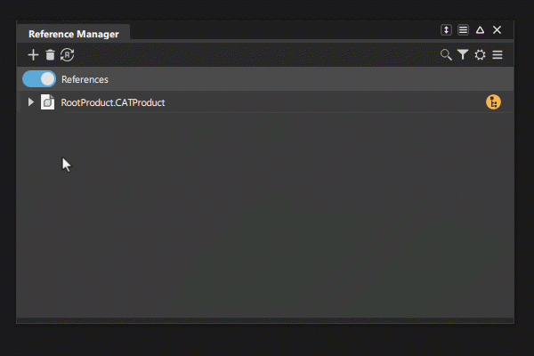

参考更新
我们向“Reference Manager”添加了一个新图标,当参考部件中的子参考过期且需要刷新时,该图标将会显示。
图标现在添加到部件的所有顶级父节点,以便您可以快速找到过期的子参考。
