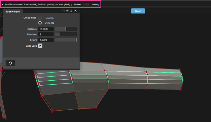

现在,在使用“Bevel”、“Cut”和“Insert Edge”工具时,可以在提示行中输入值以修改特定设置。
当这些工具处于活动状态时,可使用提示行修改以下设置:
Subdiv Bevel
- Parameter/Distance、Divisions 和 Crown
Subdiv Insert Edge
Subdiv Cut
- Offset
