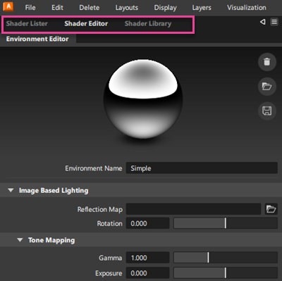

我们进行了多项更新,从而可以更轻送地处理以组的形式停靠的窗口。
我们更新了当您使用菜单项或指定热键打开和关闭分组窗口时停靠组的行为方式。
当分组窗口停靠到视口的任一侧时:
当分组窗口停靠到视口的顶部或底部时:
我们对停靠组进行了其他改进,包括:
更新了折叠的分组窗口的 UI 着色显示,使其更容易识别停靠组是否已折叠。
增大了折叠和展开窗口时的命中区域。现在,您可以单击选项卡标题栏的任意位置以折叠或展开窗口。

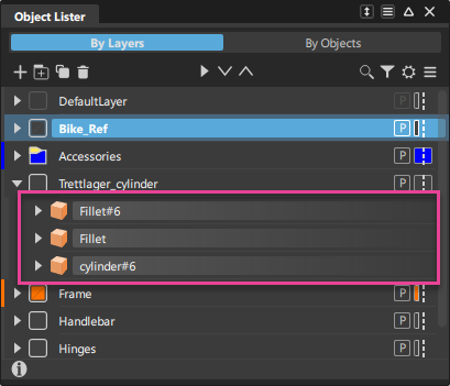

现在,模板对象在“Object Lister”中以灰色亮显来指示。
