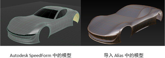

现在,您可以将 SpeedForm T-Spine 曲面作为细分主体从 SF3D 文件直接导入到 Alias。这意味着您在将 T-Spline 模型导入 Alias 之前,不再需要将其转换为 OBJ 文件。
要执行此操作,请选择“File”>“Import”>“Subdiv”。确保在文件“Open”窗口中选择“All Files (.)”,以便显示您的 SpeedForm SF3D 文件。
导入 T-Spline 时,模型将转换为 Alias 细分主体。T-Spline 模型中的锐化在生成的细分主体中将会保留。添加到 SpeedForm 中的 T-Spline 曲面的对称将删除,不会传输到 Alias 细分主体。
不支持在 SpeedForm 中使用“Detailing”工作空间创建的 NURBS 曲面。
请参见在 Alias 与 Autodesk SpeedForm 之间传输细分主体。

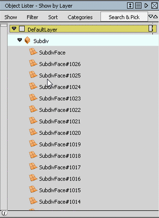

现在,您可以使用“Subdiv Patch”过滤器,在“Object Lister”中显示或隐藏细分主体的各个面。当“Subdiv Patch”过滤器启用时,每个细分面均显示在细分对象下的“Object Lister”中。当过滤器禁用时,仅显示细分主体。

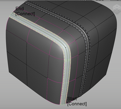

现在,除了面上线,您还可以选择曲面来定义缝合几何体的接缝线。选择源面上线后,视图中的新“Add Primary”选项可用于添加相邻曲面,这些并不是面上线的输入。沿角生成接缝时,或者当接缝接近曲面边时,可使用此选项添加曲面。这可确保工具具有足够的几何体以正确生成接缝。
请参见创建接缝和缝合几何体。

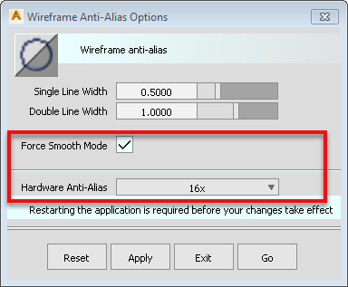

线框抗锯齿选项现在新增了“Force Smooth Mode”和“16x Hardware Anti-Alias”选项。使用这些选项可产生更平滑的线条和更高质量的屏幕图像。“Force Smooth Mode”可启用 OpenGL 线平滑过滤功能,这将生成更高质量的线条,但可能会影响性能。默认情况下处于禁用状态。从以前的“Hardware Anti-Alias”设置(例如 8x)转换至“16x”时,需要先重新启动 Alias 才可使新设置生效。

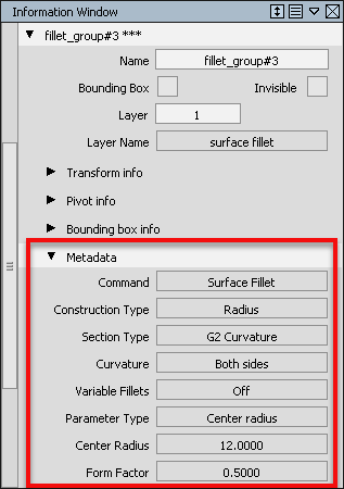

“Information Window”中的“Creation Info”选项卡已重命名为“Metadata”。现在,当您选择具有元数据的对象时,即可在“Information Window”的“Metadata”选项卡中查看此信息。
