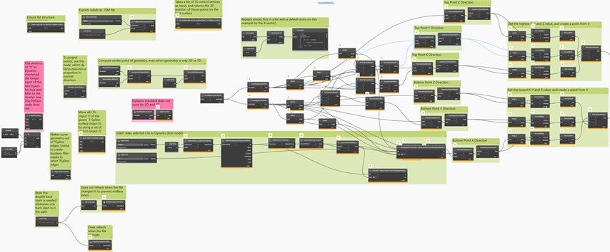

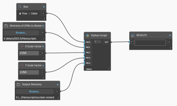

Bulk-Graph-Resizer.dyn - 使用“Graph Resizer”脚本可以同时在多个脚本中缩放 Dynamo 节点的位置。使用此脚本可减少复杂脚本中的重叠节点,特别是在使用 2023 版 Alias-Dynamo 时,该版本显示的节点比先前版本中的节点大。
Useful-Nodes.dyn - 在 Dynamo 中打开此脚本以访问一组 Dynamo 节点,经过证明,这些节点在编写新脚本或更新现有脚本时将非常有用。
从 Alias 安装目录的 Sample Files 文件夹中访问新的 Dynamo 脚本。例如:C:\Program Files\Autodesk\AliasAutoStudio2023.1\Dynamo\Sample Files。
有关详细信息,请参见 Alias-Dynamo 脚本。

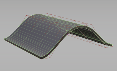

DP-Thicken - 用于为选定的 NURBS 曲面增加厚度。为了使脚本正常工作,必须对齐曲面上的几何法线。

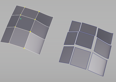

DP-Explode - 创建选定实体的副本,然后将其移离选定输入对象的计算中心。使用“Relative Movement”参数设置移动距离。
有关详细信息,请参见用于常规建模的脚本。

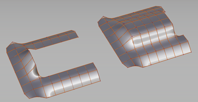

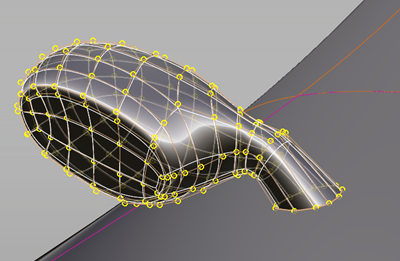

DP-Subdiv-by-1-Gen-1-Rail 和 DP-Subdiv-by-1-Gen-2-Rails - 使用这些脚本通过一系列(一个或两个)连接的直边(用作轨道)和第三组连接边(用于引导所生成的细分几何体的形状)构建细分对象。
DP-Subdiv-from-Planes - 从一系列平面 NURBS 曲面创建细分对象。
DP-Subdiv-from-Curves - 从连接的 NURBS 曲线创建细分对象。
有关详细信息,请参见用于细分对象的脚本。

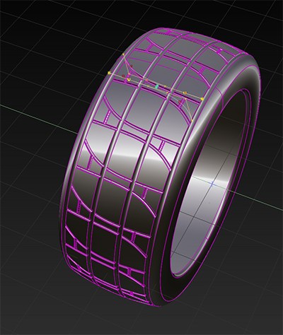

DP-Nurbs-Tire - 现在,您可以使用自定义曲线为轮胎生成胎面图案。在“Tread parameters”中,将“Create”设置为“Custom”,然后使用“Custom Tread”参数进行调整。确保要用于胎面图案的自定义曲线位于轮胎几何体的近处和上方。
有关详细信息,请参见轮胎脚本。

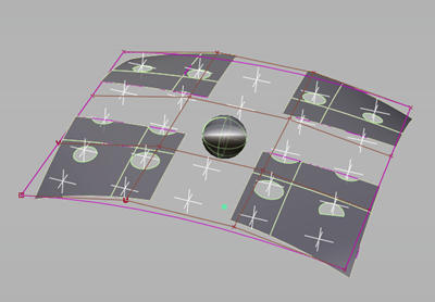

DP-Pattern-Toolkit - 现在,您可以使用此脚本将实体对象放置在目标曲面上的点位置。然后,这些对象可用于定义其他输入曲面上的修剪区域。
