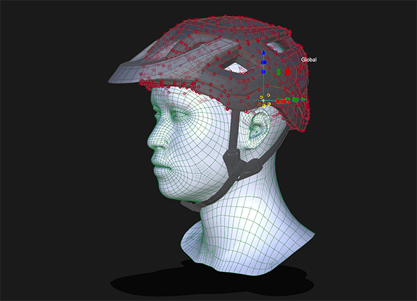

Modular Headshape 2024.1.1-modhd.dyn
此脚本从 .tss T-Spline 细分几何体创建头部模型。使用脚本控件,您可以通过调整性别、年龄等特性来改变头部和面部特征。可在 Alias 中将头部模型用作参考对象。

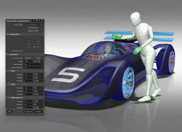

Manekin 2024.1.1.76-mankn.dyn
从细分几何体创建全身人体模型,并且颈部、躯干和肢体上具有旋转关节。可使用构建点定位几何体或将其定位在视口原点(X=0、Y=0、Z=0)处。可使用脚本控件指定人体模型的高度和方向,以及旋转肢体关节以设置其姿势。

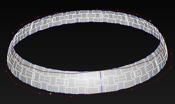

Nurbs Surfaces on Revolved Surface(s) 2024.1.13.dyn
此脚本在旋转曲面上创建多个 NURBS 曲面。这些曲面以环形排列,您可以选择将其交错排列。可使用脚本控件或通过选择参考曲面来设置曲面宽度和高度。可使用此脚本为“Feature Modifier”工具创建目标参照曲面。

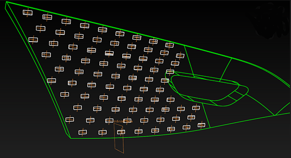

Nurbs Surfaces on Surface(s) 2024.1.10-sfonsf.dyn
在目标曲面上创建曲面,使用指定的构建点来确定位置,使用构建平面来确定方向。此脚本的结果可用作“Feature Modifier”工具的目标参照。

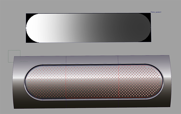

Create Picture 2024.1.11-crpic.dyn
此脚本将从指定的输入曲面创建黑白图片。选定曲面以白色显示,而环境以黑色显示。活动的构建平面确定从哪个方向生成图片。修改图片结果,然后将图片用于“Place and Scale by Picture”脚本。
Place and Scale by Picture 2024.1.13-pasbyp.dyn
使用此脚本可放置和缩放使用“Create Picture”脚本创建的图像。此脚本使用图像来控制圆或选定曲线的缩放。例如,图像越亮,曲线的缩放比例越高,图像越暗,曲线变得越小。然后,这些曲线将用于在参考曲面中修剪孔。

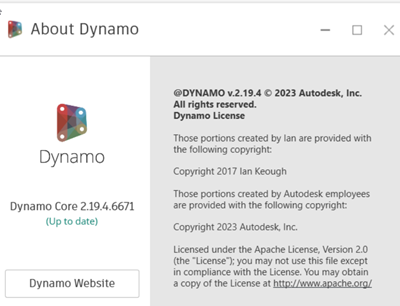

Alias 已更新到 Dynamo 2.19
我们已将 Alias 更新到 Dynamo 版本 2.19。
有关此 Dynamo 版本的详细信息,请参见 Dynamo 网站
