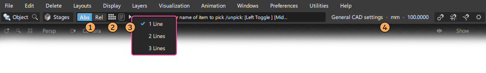

我们为提示行输入和工具添加了新功能,包括热键模式切换。
提示行现在包括以下选项:
在“Abs”和“Rel”之间切换以输入绝对数值或相对数值。在提示行中键入 a 或 r 仍然以与以前相同的方式工作。
新的提示行输入模式:
自动(默认)- 无需将鼠标移动到提示行。键盘数字输入将作为输入自动发送到提示行。当您开始键入时,提示行输入区域下方将显示一条蓝线。在此模式下,可以使用单个热键,但不包括保留键:a、r 和数字,它们被解释为坐标或值输入。
Tab - 使用 Tab 键或在提示行中单击以激活它,以进行数字输入。当提示行输入区域被激活以用于输入数字时,提示行输入区域下方将显示一条蓝线。在此模式下,可以指定任何热键,包括 a、r 和数字。
Tab 键或在提示行中单击以启用这两种模式。指定要在提示行中显示的行数。单击箭头图标以选择 1、2 或 3 行,以永久显示提示行。您仍然可以使用“Promptline history”图标打开一个浮动窗口,其中显示完整的提示历史记录。
显示当前构造公差、单位和栅格间距。
有关详细信息,请参见提示和“Go”按钮。
