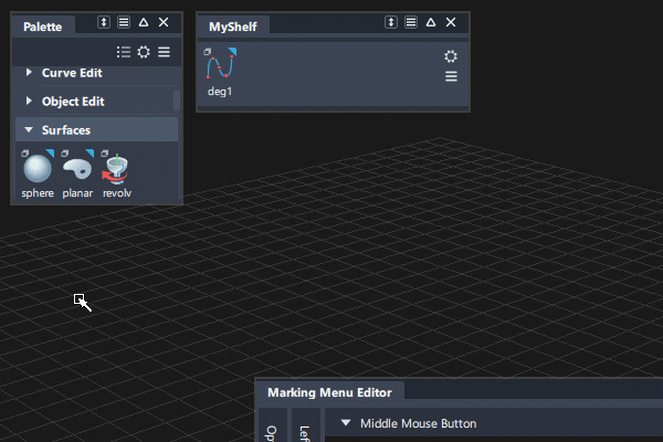

在 Alias 2024.1 中恢复了在标记菜单中添加菜单组的功能。
可以将任何拉出项菜单作为一个整体拖动到“Marking Menu Editor”中的某个位置。
使用标记菜单时,拉出项将显示为临时拖曳菜单,直到从中选择某个工具或在远离它的位置单击。
要创建自定义菜单组,请在工具架中创建所需的组,然后将其拖动到“Marking Menu Editor”。

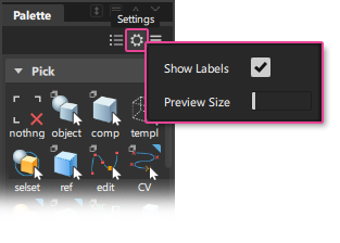

新工具架和工具箱设置
在工具架或工具箱中使用“Icon Display”模式时,新的“Settings”菜单提供了用于显示标签和调整预览图标大小的选项。

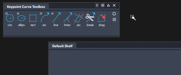

工具架选项卡鼠标中键拖动
对于仅有一个选项卡的工具架,选项卡标题是隐藏的,以保持工具架紧凑。要显示选项卡以便进行复制,请执行以下操作:
注意:将工具箱和菜单选项卡添加到工具架后,任何拉出项菜单结构都将丢失,所有工具都显示在同一级别。这对于创建对所有工具的一键访问很有用,例如使用“Blend Curve”工具箱。

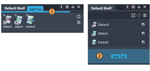

工具架选项卡鼠标中键拖放区
选项卡的拖放区具有改进的亮显功能,以便更轻松地添加选项卡。
