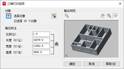

选择要打印的 AEC 对象后,以下内容即会显示:
“三维打印选项”对话框
“创建 STL 文件”对话框
将显示以下提示。
用于三维打印的 AEC 图元
选择要打印的 AEC 对象。
