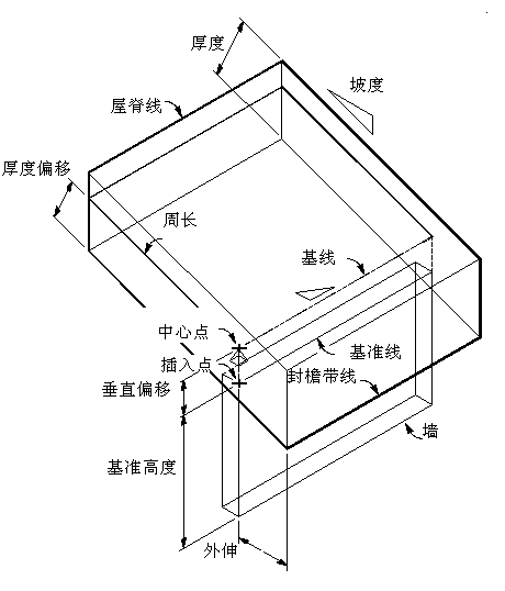

楼板/屋顶板主体
楼板或屋顶板主体是与周界平面垂直的拉伸,由下列几何图形定义:
楼板/屋顶板边缘
下列参数定义楼板或屋顶板边缘:

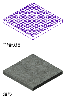

可以将材质指定到楼板或屋顶板。例如,可以为楼板指定表示有混凝土边缘的瓷砖的材质。这些材质显示在线框视图或渲染视图中。对于楼板或屋顶板的各个构件(如主体、封檐带和檐底板),材质有特定设置。
不同视图中的楼板外观
AutoCAD Architecture 2025 toolset 为常见设计用途提供了预定义材质。这些材质包含可以按现状使用或根据特殊设计进行修改的楼板或屋顶板设置。也可以从头开始创建材质。如果创建只用于楼板的材质,请对其进行相应命名,例如“Slab-Ceramic Tile”(楼板-陶瓷瓷砖)或“Slab Edge-Concrete”(楼板边缘-混凝土)。这样可帮助组织材质定义。
