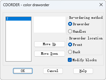

CDORDER (Express Tool)
按选定对象的颜色编号排列其绘图顺序。
注: 使用 -CDORDER 命令,在命令提示下按选定对象的颜色编号排列这些对象的绘图次序。
指定颜色的优先级,其中列表中的第一种颜色在前面,最后一种颜色在后面。
对话框选项
将显示以下选项:
重新排序方法
Draworder 使用 DRAWORDER 命令排列选定对象的绘图次序。
Handles (Obsolete) 通过将图形数据库中的对象重新排序来排列选定对象的绘图次序。删除对象并按其颜色所指示的顺序重新创建对象。
绘图次序的位置
Front 按从前到后的序列将颜色重新排序,并将其放置在“颜色”列表中所有未指定的对象之前。
Back 按从前到后的序列将颜色重新排序,并将其放置在“颜色”列表中所有未指定的对象之后。
Modify Blocks 对块插入中的对象按颜色排序。
Move Up 将选定的颜色在显示序列中向上移动。
Move Down 将选定的颜色在显示序列中向下移动。
注: 选定的对象可以按 BYLAYER 指定其颜色,或者按对象明确指定其颜色。外部参照对象不受 CDORDER 影响。
