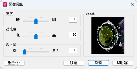

通过调整选定图像的亮度、对比度和淡入度的设置来控制图像的显示方式。
IMAGEADJUST(命令) 查找
调整这些值将更改图像的显示,但不更改图像文件本身。
将显示以下选项。
控制图像的亮度,从而间接控制图像的对比度。此值越大,图像就越亮,增大对比度时变成白色的像素点也会越多。
控制图像的对比度,从而间接控制图像的淡入效果。此值越大,每个像素就会在更大程度上被强制使用主要颜色或次要颜色。
控制图像的淡入效果。值越大,图像与当前背景色的混合程度就越高。值为 100 时,图像完全溶进背景中。更改屏幕的背景色可以将图像淡入至新的颜色。打印时,淡入的背景色为白色。
显示选定图像的预览图。预览图像将进行动态更新来反映对亮度、对比度和淡入度的设置的修改。
将亮度、对比度和淡入度重置为默认设置(分别为 50、50 和 0)。
