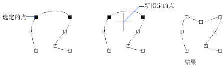

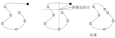

移动
将拟合点移动到新位置。
  • 新位置。将选定拟合点移到指定位置。
  • 下一个。指定下一个拟合点。
  • 上一个。指定上一个拟合点。
  • 选择点。在样条曲线上指定任意拟合点。
