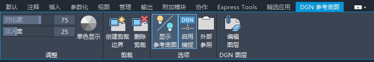

更改 DGN 参考底图的显示、剪裁、图层和对象捕捉选项。
选择图形中的 DGN 参考底图时,“DGN 参考底图”上下文选项卡将显示在功能区上。
选项列表
将显示以下选项。
“调整”面板
- 对比度
控制参考底图的对比度和淡入效果。此值越大,就会加深每个像素的主颜色和辅助颜色。
- 淡入度
控制划线的外观。值越大,参考底图中显示的线条越浅。
- 以单色显示
以黑白色显示参考底图。
“剪裁”面板
- 创建剪裁边界 (DGNCLIP)
- 根据指定边界修剪选定 DGN 参考底图的显示。
- 创建剪裁边界 (DGNCLIP)
删除剪裁边界。
“选项”面板
- 显示参考底图
隐藏或显示参考底图。
- 启用捕捉
确定是否为 DGN 参考底图中的几何图形启用对象捕捉。
- 外部参照 (EXTERNALREFERENCES)
- 打开“外部参照”选项板。
“DGN 图层”面板
- 编辑图层 (ULAYERS)
- 控制 DWF、DWFx、PDF 或 DGN 参考底图中图层的显示。
