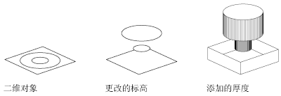

使用厚度特性可使对象具有三维外观。
对象的三维厚度是对象于所在的三维空间位置向上或向下延伸的距离。正厚度值按 Z 轴正向向上延伸,负厚度值按 Z 轴反向向下延伸。
厚度特性能更改以下类型对象的外观:
单个对象不能同时具有不同的厚度。
更改三维厚度特性不会影响其他类型对象的外观。
通过设置 THICKNESS 系统变量可以为创建的新对象设置默认厚度特性。对于现有对象,可更改特性选项板上的厚度特性。
可能需要改变三维视点以查看对象上的厚度效果。
