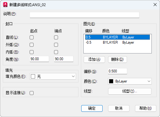

设置新多线样式的特性和元素,或将其更改为现有多线样式的特征和元素。
MLSTYLE(命令) 查找:
将显示以下选项。
为多线样式添加说明。
控制多线起点和端点封口。

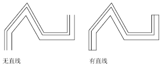

显示穿过多线每一端的直线段。

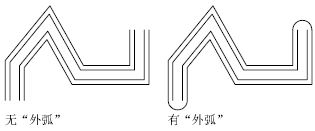

显示多线的最外端元素之间的圆弧。

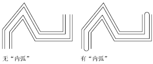

显示成对的内部元素之间的圆弧。如果有奇数个元素,则不连接中心线。例如,如果有 6 个元素,内弧连接元素 2 和 5、元素 3 和 4。如果有 7 个元素,内弧连接元素 2 和 6、元素 3 和 5。未连接元素 4。

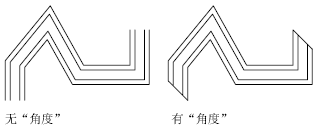

指定端点封口的角度。
控制多线的背景填充。
设置多线的背景填充色。如果选择“选择颜色”,将显示“选择颜色”对话框。

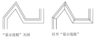

控制每条多线线段顶点处连接的显示。接头也称为斜接。
设置新的和现有的多线元素的元素特性,例如偏移、颜色和线型。
显示当前多线样式中的所有元素。样式中的每个元素由其相对于多线的中心、颜色及其线型定义。元素始终按它们的偏移值降序显示。
将新元素添加到多线样式。只有为除 STANDARD 以外的多线样式选择了颜色或线型后,此选项才可用。
从多线样式中删除元素。
为多线样式中的每个元素指定偏移值。
显示并设置多线样式中元素的颜色。如果选择“选择颜色”,将显示“选择颜色”对话框。
显示并设置多线样式中元素的线型。如果选择“线型”,将显示“选择线型特性”对话框,该对话框列出了已加载的线型。要加载新线型,请单击“加载”。将显示“加载或重载线型”对话框。
