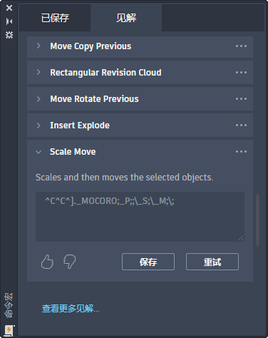

宏见解将根据您经常一起使用的命令提供命令宏建议。可以在此选项卡中试用命令宏建议;如果对“已保存”选项卡有用,还可以保存命令宏建议。保存后,可以按照设计使用命令宏,也可以个性化命令宏以进一步优化工作流或者使其符合公司或客户标准。
选项列表
将显示以下选项。
- 宏见解
列出的每个宏见解都包含一个名称、一个说明和一个关联的命令宏字符串。收拢时,仅显示宏见解的名称。
当宏见解已展开时,以下选项可用:
- 说明 - 显示有关在试用或运行命令宏时将执行的操作的信息。
注: 某些关联的命令宏包含允许试用见解的默认值。这些默认值在说明后作为注释标出。将宏添加到“已保存”选项卡后,可以使用“在 CUI 中编辑”选项以在
自定义用户界面 (CUI) 编辑器中编辑命令宏。
- 命令宏字符串 - 显示在试用或运行命令宏时要执行的宏字符串。
- 这有帮助吗? - 用于提供有关宏见解的反馈的控件。
- 保存 - 将宏见解作为命令宏添加到可以在其中使用它的“已保存”选项卡。
- 试用 - 运行与命令宏关联的宏字符串。
- 显示更多选项 (...)
通过此菜单,可以对宏见解执行以下操作:
- 关闭 - 不显示宏见解。
- 查看更多见解
显示“开始”页面,并将“宏见解”选项卡设置为当前。在“宏见解”选项卡中,可以查看其他可用的个性化见解。
