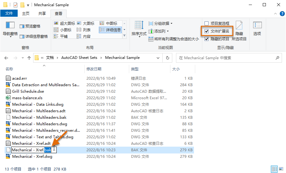

注: “备份 (BAK)”和“自动保存 (SV$)”图形文件无法直接在 AutoCAD 中打开。必须将其文件扩展名从 BAK 或 SV$ 更改为 DWG 后,才能打开它们。
以下步骤介绍了如何在 Windows 中更改 BAK 或 SV$ 文件的扩展名:
  1. 在 Windows 的“开始”按钮上单击鼠标右键并选择“文件资源管理器”。
  2. 导航到要更改其扩展名的 BAK 或 SV$ 文件。
  3. 选择文件,然后按 F2 键。
  4. 亮显 bak 或 sv$ 扩展名,然后输入“dwg”
    注: 如果“文件资源管理器”中不显示扩展名,请单击“视图”选项卡,然后选中“文件扩展名”。

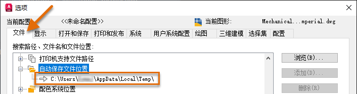

以下步骤介绍了如何在“选项”对话框中更改“图形备份”和“自动保存”功能设置,这些设置用于在处理图形时控制 BAK 和 SV$ 文件的创建:
  1. 在绘图窗口中单击鼠标右键并选择“选项”。
  2. 在“选项”对话框的“文件”选项卡中,向下滚动并单击“自动保存文件位置”节点旁边的“+”。
    可以看到 SV$ 文件的存储位置。可以通过选择节点下的路径并单击“浏览”来更改位置。

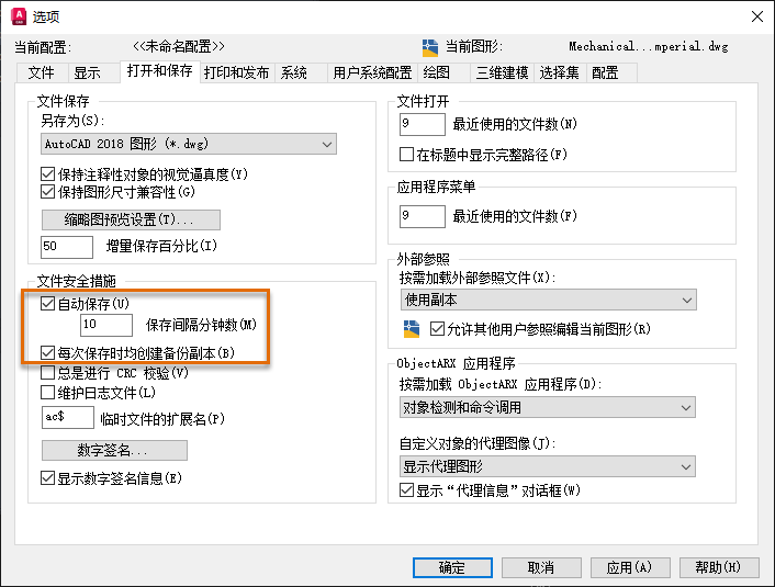

  3. 单击“打开和保存”选项卡。
  4. 在“文件安全措施”部分下,确保“自动保存”和“每次保存时均创建备份副本”处于选中状态。
  5. 如果要更改“自动保存”功能的时间间隔,请单击“保存间隔分钟数”文本框并替换当前值。
    我喜欢使用 5 分钟的值来限制发生意外情况时必须执行的返工量,但我保存得比较频繁,因此在我离开赴会或享用午餐之前,我不会总是得到 SV$ 文件。
    注: 将值设置得太大时要小心。如果不经常保存,则当工作站或程序意外关闭时,您会面临丢失必须返工的许多工作。
  6. 单击“确定”以保存所做的更改。

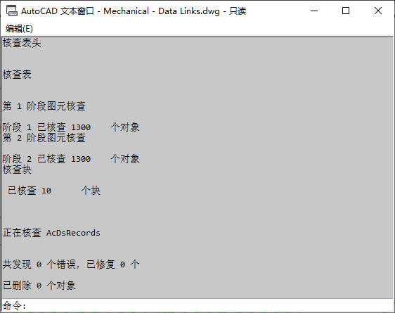

  5. 按 Ctrl+F2 键以打开 AutoCAD 文本窗口,或按 F2 键以展开“命令行”窗口。
    核查摘要报告会显示在窗口中。

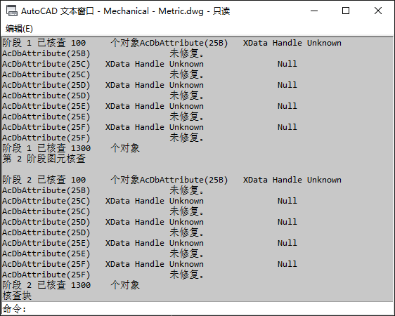

    下图显示了两个不同图形文件的核查报告:一个报告包含未检测到的错误,另一个报告包含已检测到并修复的错误。

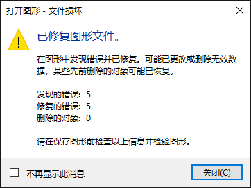

  3. 单击“打开”。如果系统提示以只读方式打开图形,请单击“是”。
  4. 查看“打开图形 - 文件损坏”消息框中显示的核查信息,然后单击“关闭”。
    如果打开的图形包含错误,则会显示找到并修复的错误数量以及因无法修复而被删除的对象数量。
  5. 如果要查看详细的核查摘要报告,请按 Ctrl+F2 键以打开 AutoCAD 文本窗口,或按 F2 键以展开“命令行”窗口。

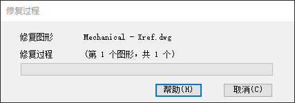

  3. 在“选择文件”对话框中,浏览到要恢复的图形文件并选择该文件,如 C:\Program Files\Autodesk\AutoCAD <版本>\Sample\Mechanical Sample 文件夹中的“Mechanical - Multileaders.dwg”样例图形。单击“打开”。
    “恢复进度”消息框即会显示,并会通知您附着到图形的外部参照文件的核查进度。

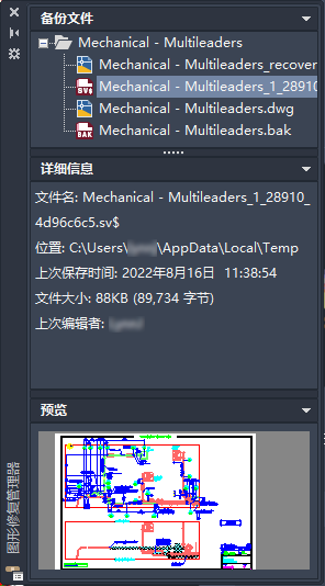

如果 AutoCAD 意外关闭,则下次该程序启动时,它应该会通知您自己曾意外关闭过,并自动打开“图形恢复管理器”。“图形恢复管理器”会列出所有打开的图形文件以及与这些图形关联的任何 BAK 或 SV$ 文件。
注: “图形恢复管理器”不会跟踪程序意外关闭之前打开但未至少保存一次的图形。请务必在开始绘图后保存所做工作,并在之后定期保存。
注: 虽然“图形恢复管理器”应该会自动打开,但可以通过依次单击“应用程序”按钮 >“图形实用工具”>“打开图形恢复管理器”来打开它。 查找
对于列出的每个图形,展开顶层节点以打开以下文件(如果存在)并查看其特性:
提示: 还可以在“图形恢复管理器”之外重命名和打开 BAK 和 SV$ 文件。请参见本主题前面的“备份和自动保存图形文件”部分。
注: 从“图形恢复管理器”打开图形文件后,建议您在继续处理图形之前对图形执行核查以检查错误。

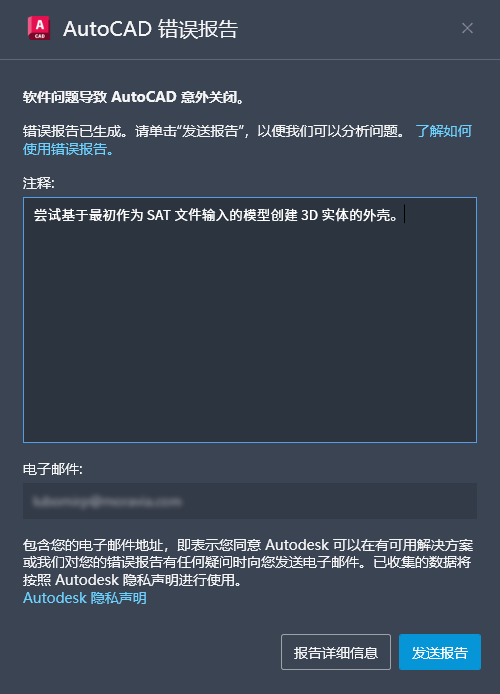

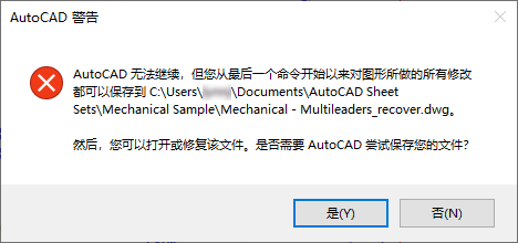

尽管我们希望永远不会发生,但有时 AutoCAD 可能会遇到问题并意外关闭。出现这种情况时,系统应该会提示您保存所做更改未保存的每个已打开图形。这些图形的名称尾部会附加“_recover”,以确保不会覆盖以前保存的图形文件。
在保存任何所做更改未保存的已打开图形后,“AutoCAD 错误报告”对话框应该会显示。在此对话框中,可以向我们发送错误报告。错误报告会包含有关程序当前状态和工作站的信息,并且可以包含可选信息,例如发生错误时正在执行的操作。错误报告用于提高产品的稳定性。
以下是“AutoCAD 错误报告”对话框,其中输入了一些可选信息:
注: “REPORTERROR”系统变量用于控制 AutoCAD 遇到错误并意外关闭后“错误报告”对话框的显示。
