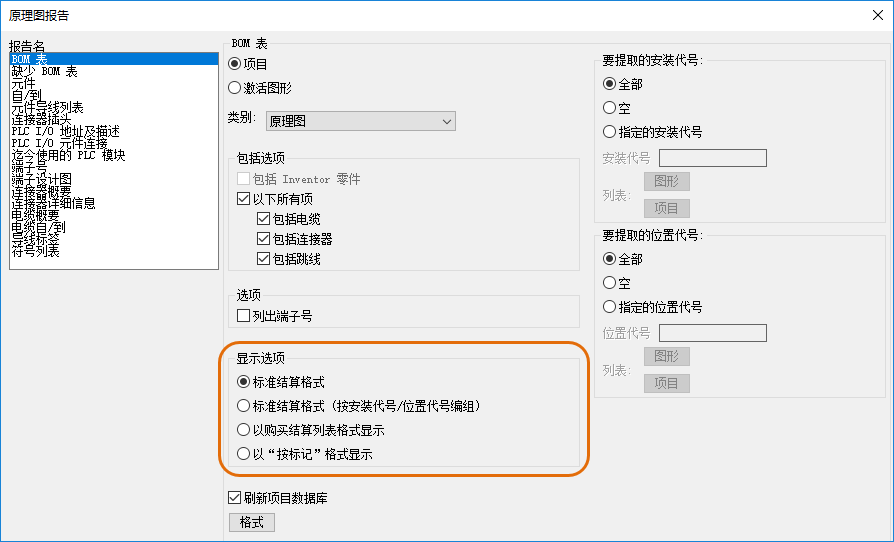

  1. 单击“报告”选项卡“原理图”面板“报告” 查找
  2. 在“原理图报告”对话框中,从报告列表中选择“BOM 表”。
  3. 在“BOM 表”下,选择“项目”或“激活图形”。
  4. 从以下显示选项中选择一项:单击“确定”。

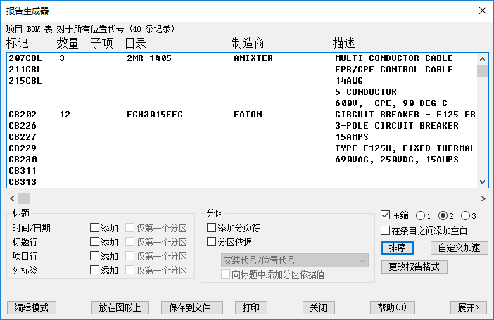

  6. 在“报告生成器”对话框中,单击“排序”。

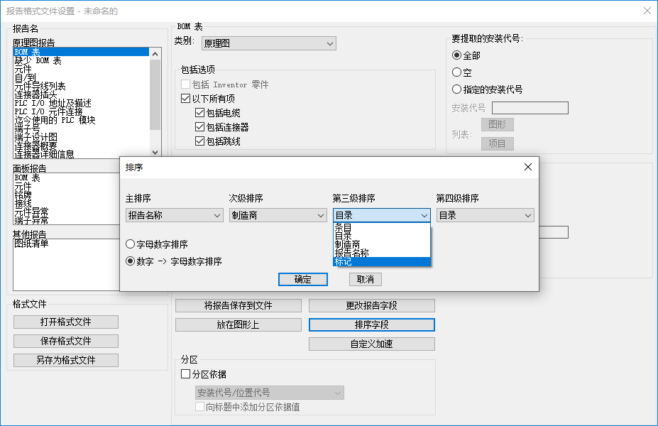

  7. 在“排序”对话框中,从以下选项中选择所需的标记排序顺序:“主排序”、“次级排序”、“第三级排序”或“第四级排序”。
  8. 指定是按字母数字还是按数字到字母数字顺序排序。单击“确定”。
    BOM 表现在会根据选定的选项进行排序。
  9. 要将表插入到图形中,请单击“放在图形上”。
    或者,单击“保存到文件”以将表另存为所需的文件格式。

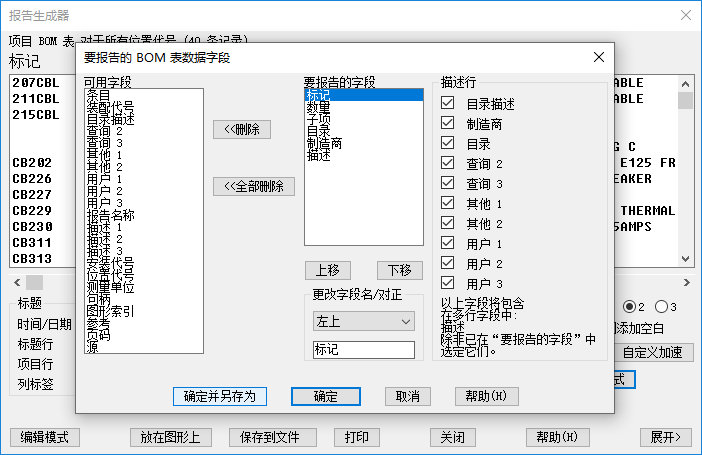

  10. 若要将选定的排序选项另存为 .set 格式文件,请单击“更改报告格式”。
  11. 在“要报告的 BOM 表数据字段”中,进行必要的更改(如果有)。单击“确定并另存为”。

如果您使用的是先前版本 AutoCAD Electrical 工具集中的 SET 文件,并且需要自然排序,请执行以下操作:
  1. 打开 SET 格式文件。
  2. 在“排序”对话框中,将排序选项更改为“数字”“字母数字排序”选项。
  3. 保存 SET 格式文件。
