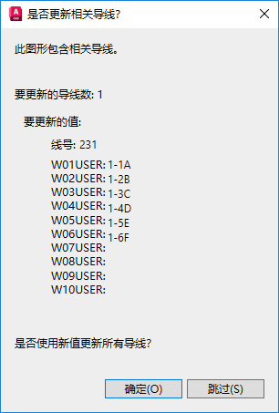

    • 如果相关导线存在于同一图形中,请单击“确定”以更新网络中共享相同线号的其他线号块。单击“跳过”可避免更新网络中的其他线号块。

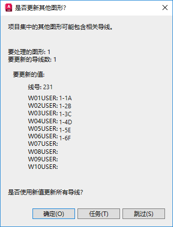

    • 如果相关导线存在于不同的图形中,请单击“确定”以更新网络范围内所有图形中具有相同线号的其他线号块。单击“任务”以指定对其他图形中的相同线号块的更新任务,以便您以后执行更新。单击“跳过”可避免更新网络中的其他线号块。

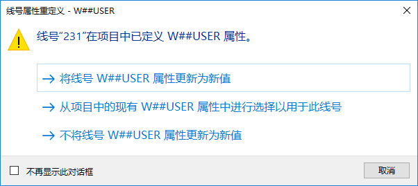

  4. 如果网络中已存在 W01USER-W10USER 属性,则会显示以下消息。
    • 单击“将线号 W##USER 属性更新为新值”可立即更新网络中与新属性值共享相同线号的其他线号块。

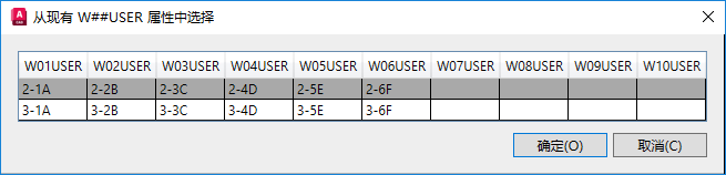

    • 单击“从项目中的现有 W##USER 属性中进行选择以用于此线号”可显示一个表,其中显示了可以为此线号选择的现有用户属性。
    • 单击“不将线号 W##USER 属性更新为新值”可防止更新网络中的其他线号块。
