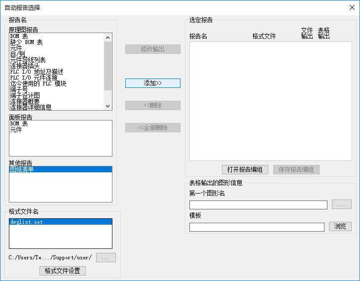

- 在“自动报告选择”对话框的“其他报告”下,单击“图纸清单”。
- 选择 .set 文件。
如果不存在 .set 文件,请单击“格式文件设置”以创建新文件。

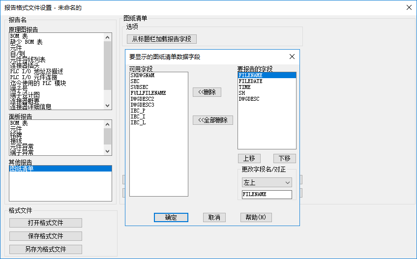

- 在“报告格式文件设置”对话框中,单击“更改报告字段”以指定报告字段。
- 如果标题栏中需要其他字段,除了默认选项外,请单击“从标题栏加载报告字段”。
- 单击“更改报告字段”。
- (可选)若要指定生成报告时要运行的选项,请单击“自定义加速”。
- 单击“将报告保存到文件”或“放在图形上”。
- 单击“另存为格式文件”。
- 在“选择图纸清单”文件导航对话框中,指定名称并单击“保存”。
- 在“报告格式文件设置”对话框中,单击“完成”。
- 在“自动报告选择”对话框的“其他报告”下,单击“图纸清单”,然后选择 .set 文件。
- 单击“添加”将“图纸清单”添加到“选定报告”列表。
- 如有必要,请将更多报告添加到“选定报告”列表。
提示: 保存报告编组,以便在需要时可以轻松运行特定的报告编组。
- 单击“确定”。
