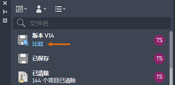

比较不同版本
当将活动见解与支持的云存储提供程序一起使用时,可以轻松比较以前版本和当前版本
