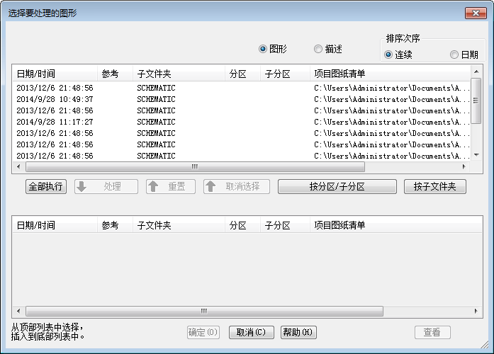

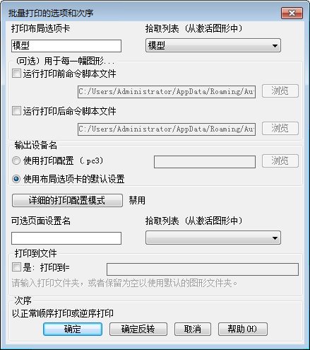

您可以打印整个项目、项目中图形的子集或单个图形。

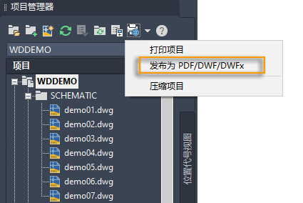

使用“项目管理器”上的“发布/打印”按钮打印项目。
选择“打印项目”后,可以选择要打印项目中的哪些图形。
确保为选定图形选择要打印的布局。如果已定义页面设置,请输入其名称。

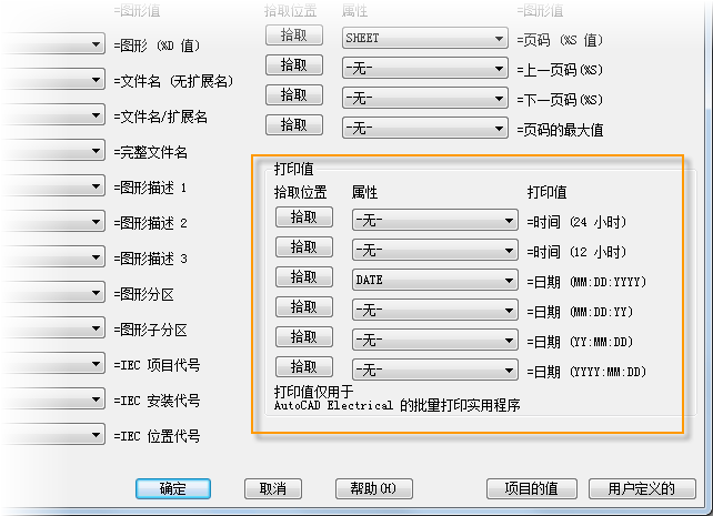

在打印期间添加打印日期
在设置标题栏时,您可以将打印日期和时间格式映射到特定的属性。打印图形时,该属性将自动更新。

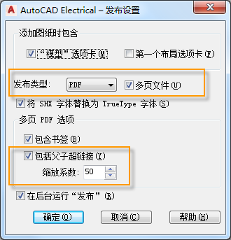

发布为 PDF 文件
在 AutoCAD Electrical 工具集 项目中,元件之间存在关系,例如父与子或原理图与面板。您可以将项目输出为 PDF 并包含相关元件之间的超链接。
确保选择多页文件并包含超链接。
缩放因子可确定在选择超链接时,PDF 对某个对象的放大比例。该数字越大,则跳转到对象时所呈现的大小就越大。
每个对象只能有一个超链接。若要从父元件访问特定的子元件,可以在父元件的交互参考中选择子元件的参考。
