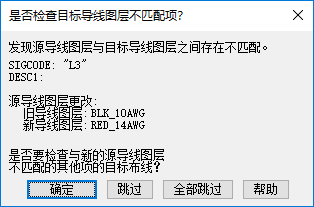

转换和同步导线类型
在将导线从一种类型转换为另一种类型时同步导线类型。
  1. 单击“原理图”选项卡 “编辑导线/线号”面板 “修改导线类型”下拉列表 “更改/转换导线类型”。 查找
    (可选)您可以在现有导线上单击鼠标右键,然后选择“更改/转换导线类型”。
  2. 在“更改/转换导线类型”对话框中,从导线类型列表中选择导线类型记录,或者单击“拾取”从图形中选择导线类型记录。
    如果在导线上单击鼠标右键并选择“更改/转换导线类型”,则与选定导线图层对应的导线类型将亮显在列表中。
  3. 在对话框中进行任意选择。
    如果选择了“更改导线网络中的所有导线”,则导线网络中的所有导线都将被更改为新的导线类型。如果未选定此选项,则仅更改选定的导线。
    如果选定“将线转换为导线”,则选定的线被更改为新的导线类型。如果未选定此选项,则忽略线。
  4. 单击“确定”。
  5. 在图形中选择要更改的导线或线,然后按 Enter 键。
  6. 在“检查目标导线图层不匹配项”对话框中,单击“确定”。
  7. 在“选择要更新的目标导线图层”对话框中,选择要更新的目标图层。
  8. 单击“切换”。
  9. (可选)单击“详细信息”以查看有关导线类型更新的详细信息。
  10. 单击“更新”。
注: 同步导线类型只会更新图层类型而不会更新线号。要更新线号,请单击“原理图”选项卡“插入导线/线号”面板 “线号”,或在命令提示下输入 aewireno,然后选择每条导线。您还可以执行项目范围的更新以更新线号。
