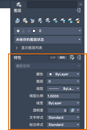

“特性检验器”选项板
“特性检验器”选项板是基本工具。默认情况下,“特性检验器”选项板固定在“图层”选项板的右下方。
注: 如果关闭“特性检验器”选项板,可以通过从“窗口”菜单中选择“特性检验器”、按 Command+5 或键入 PROPERTIES 来重新打开它。
“特性检验器”选项板显示所有重要特性设置的列表。可以单击任何可用字段来更改当前设置。在下面的示例中,如果未选择对象,则当前颜色将从“ByLayer”更改为“红色”。然后将为所有随后创建的对象指定颜色特性“红色”。

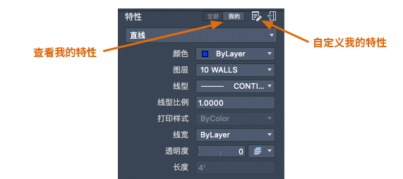

所有或我的特性
您可以切换“特性检验器”以显示选定对象的所有特性,或显示特性的个性化列表。使用“自定义我的特性”按钮设置您的个性化特性列表。

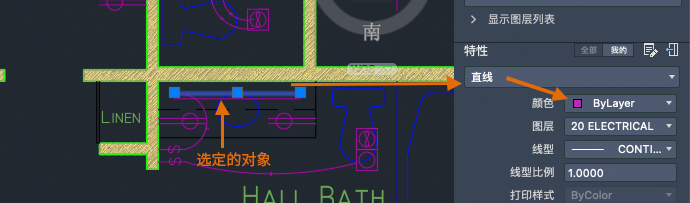

验证和更改对象特性
可以使用“特性检验器”选项板来验证并更改选定对象的特性设置。如果单击图形中的对象来选择它,您可能会在“特性检验器”选项板中看到以下内容。
请注意,将在选项板中显示选定对象的当前特性。可以通过单击并更改设置来更改任意特性。 设置为“ByLayer”的特性将从图层继承其设置。在上一个示例中,在 20 ELECTRICAL 图层上创建的对象为紫色,因为这是该图层上对象的默认颜色。
如果选择多个对象,则只在选项板中列出其常用特性。如果更改其中一个特性,将通过单个操作更改所有选定对象。在“修改”主题中介绍了关于选择对象的更多详细信息。
注: 若要清除当前选择,请按 Esc 键。

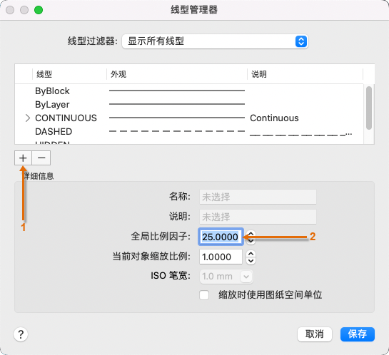

线型
从“特性检验器”选项板指定虚线和其他不连续的线型。必须先加载线型,然后才可以指定它。
从“格式”菜单中,单击“线型”。此操作将显示“线型管理器”对话框。
执行以下步骤:
  1. 单击 + 号。选择要使用的一个或多个线型。请注意,虚线(不连续)线型具有多个预设大小。
  2. 为所有线型指定不同的“全局比例因子”- 值越大,划线和空格越长。单击“保存”。
加载了您计划使用的线型后,您可以选择任何对象,并从“特性”选项板指定线型。另外,可以在图层特性管理器中为任何图层指定默认线型。

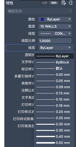

线宽
“线宽”特性提供显示选定对象的不同厚度的方式。不管视图的比例如何,这些直线的厚度都保持不变。在布局中,线宽将以实际单位显示和打印。
可以保留设置为 ByLayer 的线宽,也可以指定替代图层的线宽的值。在某些情况下,线宽预览看起来相同,因为它们以近似的像素宽度显示在监视器上。
提示: 通常,在您工作时,最好关闭线宽。粗线宽可能会在您使用对象捕捉时,遮挡附近的对象。您可能希望在打印前打开它们,以便进行检查。
要控制线宽的显示,请使用 LWDISPLAY 系统变量或切换状态栏上的“显示/隐藏线宽”按钮。
无论如何在监视器上显示轻量效果,对象始终以指定的线宽打印。
