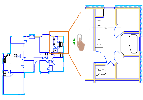

提示: 当您放大或缩小时,光标的位置很重要。将光标当作放大镜。例如,如果将光标放置在楼层平面的右上区域,如下图所示,则放大操作可以放大化妆室而不移动视图。
