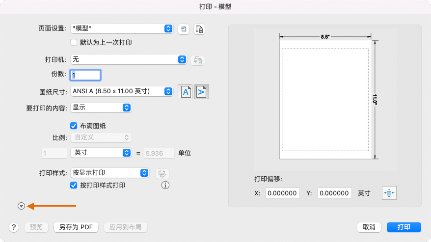

用于输出图形的命令为 PLOT,您可以从工具栏对其进行访问。
要控制“打印”对话框中的所有选项是隐藏还是显示,请单击指示的箭头以展开。
显示所有选项后,有许多设置和选项可供使用。

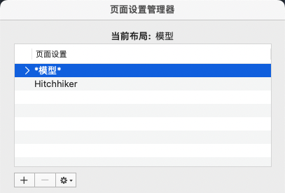

创建页面设置
要打开“页面设置管理器”,请从工具栏中选择“页面设置管理器”。该命令为 PAGESETUP。
图形中的每个布局选项卡都可以具有关联的页面设置。当您使用多个输出设备或格式时,或者如果您在同一图形中有多个不同图纸尺寸的布局时,这会很方便。
若要创建新的页面设置,请单击 并输入新页面设置的名称。接下来显示的“页面设置编辑”对话框类似于“打印”对话框。选择要保存的全部选项和设置。
当您准备就绪可以打印时,只需在“打印”对话框中指定页面设置的名称,即可恢复所有打印设置。
提示: 您可以在图形样板文件中保存页面设置,或者也可以从其他图形文件输入它们。

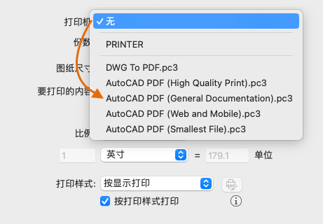

输出为 PDF 文件
以下样例显示如何创建用于创建 PDF 文件的页面设置。
在“打印机/绘图仪”下拉列表中,选择“AutoCAD PDF(常规文档).pc3
接下来,选择您要使用的尺寸和比例选项:

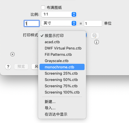

打印样式表提供有关处理颜色的信息。在监视器上看上去正常的颜色可能不适合 PDF 文件或不适合打印。例如,您可能要创建彩色图形,但却创建单色输出。以下是如何指定单色输出的信息:
在您对打印设置满意之后,请将其保存为具有描述性名称(例如“PDF-单色”)的页面设置。然后,无论何时要输出为 PDF 文件,您需要做的所有操作只是单击“打印”、选择“PDF-单色”页面设置,然后单击“确定”。
