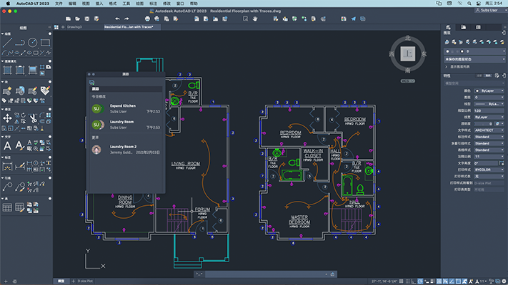

跟踪提供了一个安全空间,可以就图形更改进行协作,而不必担心会更改现有图形。跟踪如同一张覆盖在图形上的虚拟协作跟踪图纸,方便协作者直接在图形中添加反馈。

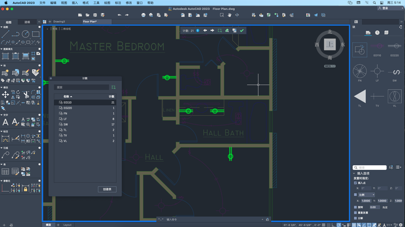

快速准确地计数图形中块或其他选定对象的实例。可以将包含块计数数据的表格插入到当前图形中。

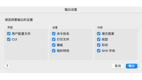

将设置从一台计算机传输到另一台计算机。设置可以包括用户配置文件、工具栏和工具集自定义、命令别名、打印设置、模板以及“特性”选项板的“我的特性”设置。

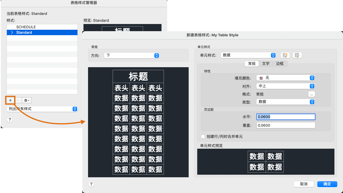

使用新的表格样式管理器创建和修改表格样式。表格样式控制表格和表格单元的外观。

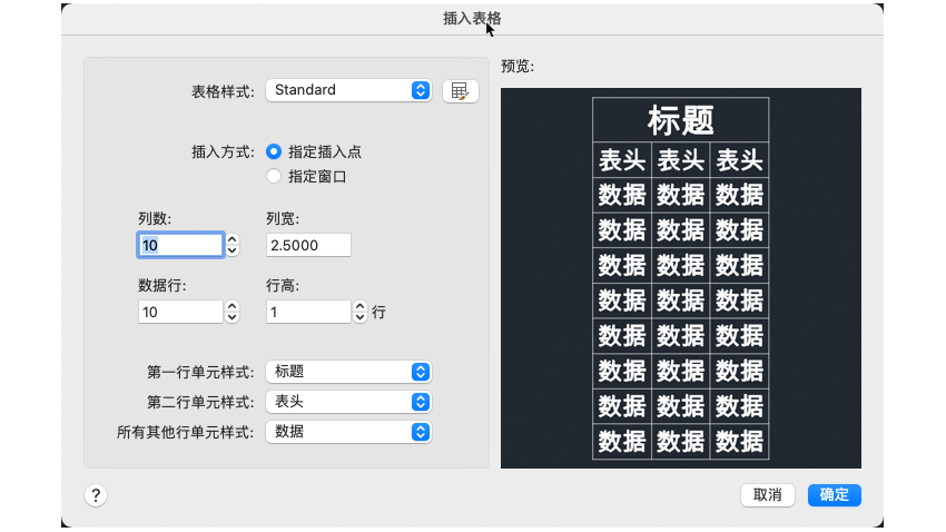

使用新的“插入表格”对话框(在其中可以选择表格样式和单元样式、指定行数和列数等),创建一个表格对象。

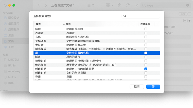

根据图形内容(例如,文字值、图层或块名称、作者等)搜索图形。

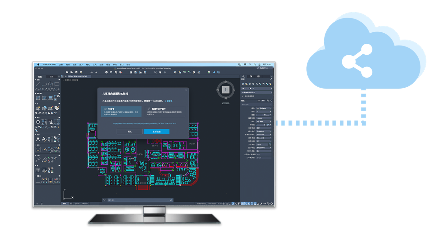

共享指向当前图形副本的链接,以在 AutoCAD Web 应用程序中查看或编辑。包括所有相关的 DWG 外部参照和图像。

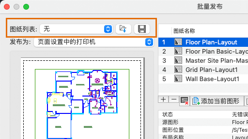

使用 PUBLISH 命令时,现在可以将当前图形列表另存为 DSD 文件,以便从保存的 DSD 文件重复使用或加载图形列表。

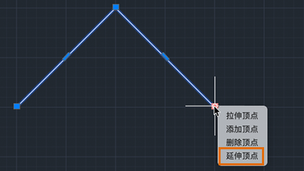

新的夹点选项“延伸顶点”可将一个新顶点添加到从选定端点夹点延伸的多段线。您不再需要反转多段线方向。
