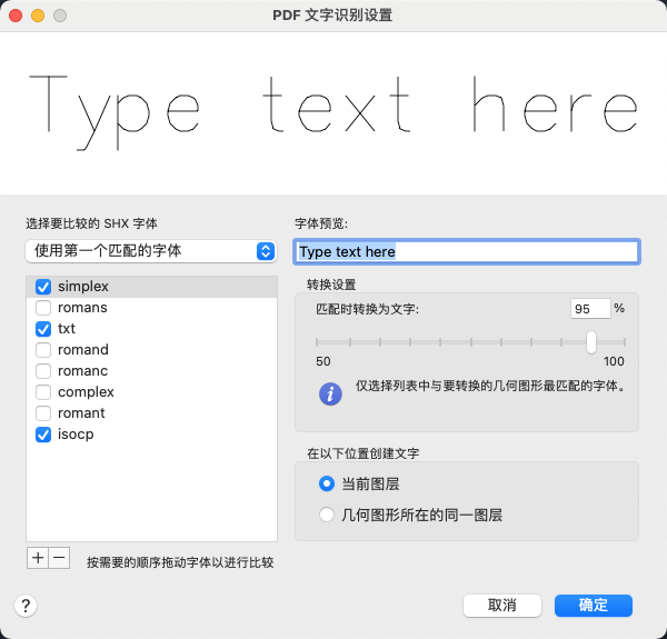

“PDF 文字识别设置”对话框
设置选项,以便将从 PDF 文件中输入的 SHX 几何图形转换为单个多行文字对象。

可使用以下选项。
用于比较的 SHX 字体
  • 使用第一个匹配的字体。从列表顶部开始,所选字体将与所选 SHX 几何图形比较以进行匹配,直到达到或超过指定转换设置百分比为止。
  • 使用最佳匹配的字体。将比较所有选定的字体,并使用最佳匹配项,而非超过转换设置百分比的第一个匹配项。
显示 SHX 字体列表,可从中选择最可能与选定 SHX 几何图形匹配的字体。所选 SHX 字体的顺序很重要。拖动所选字体即可在列表中上下移动。将忽略取消选中的字体。请注意以下几点:
  • 字符间的字母间距(称为字间距)在相似字体之间可能有所不同,例如 simplex 和 romans。
  • 在相似字体之间的标点符号和特殊字符可能有所不同。
  • 不支持亚洲语言的大字体。
添加
将 SHX 字体添加到比较列表。
删除
删除比较列表中的 SHX 字体。
字体预览
显示顶部框中输入的字符。多种 SHX 字体类似。此框可让您轻松比较 SHX 字体中某些有区别的字符。
转换设置
设置几何图形在替换为文字前必须匹配某个字体的百分比。该百分比适用于在转换过程中分析的每个几何图形群集。较低的值可在某些字符无法识别时依旧创建文字。较高的值可确保尽可能使用最匹配的选定字体。
创建文字位置
指定由转换创建的多行文字对象的图层,该图层可以是几何图形的当前图层或原始图层。
