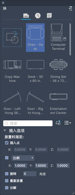

“块”选项板
让您可以从“当前图形”、“最近使用”或“块库”访问和插入块。
CONTENT(命令)
工具集“草图”选项卡 > “块”面板 > “块”选项板
菜单“窗” > “块”

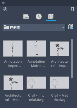

  • 显示块库中的块。单击“浏览”以指定图形文件或文件夹。
块库导航
  • 指定包含这些块的云存储文件或文件夹。使用此方法可跨设备共享块。位于云中的块库会在该选项板中进行相应指示。
  • 双击子文件夹以显示该文件夹的内容。
  • 单击“返回库”以返回到上一个图形或文件夹。
  • 从下拉菜单中选择“样例库”可访问旧版块库。
“块”列表
显示选定类别的块。要插入块,请执行以下操作之一:
  • 从列表拖放块
  • 双击块缩略图
  • 在块缩略图上单击鼠标右键并选择“插入图形”
  • 单击当前图形视图中的块图标,以浏览并选择要插入的任何 DWG 文件
注: 在块缩略图上单击鼠标右键时会显示“块”快捷菜单,而“块列表”快捷菜单则会在“块”列表的空白区域上单击鼠标右键时显示。

插入选项
插入点
指定块的插入点。如果选中该选项,则插入块时使用定点设备或手动输入坐标,即可指定插入点。如果取消选中该选项,将使用指定的坐标。
注: 在拖动以放置块时不适用。
比例
指定插入块的缩放比例。如果选中该选项,则指定 X、Y 和 Z 方向的比例因子。如果为 XYZ 比例因子输入负值,则块会作为围绕该轴的镜像图像插入。如果取消选中该选项,将使用指定的比例。
注: 如果选中,则在拖动以插入块时将使用上次输入的值。系统不会提示您输入比例。
旋转
在当前 UCS 中指定插入块的旋转角度。如果选中该选项,使用定点设备或输入角度指定块的旋转角度。如果取消选中该选项,将使用指定的旋转角度。
注: 如果选中,则在拖动以插入块时将使用上次输入的值。系统不会提示您输入旋转。
重复放置
控制是否自动重复块插入。如果选中该选项,系统将自动提示其他插入点,直到按 Esc 键取消命令。如果取消选中该选项,将插入指定的块一次。
注: 在拖动以放置块时不适用。
分解
控制块在插入时是否自动分解为其部件对象。
注: 在拖动以放置块时不适用。
如果选中该选项,则块中的构件对象将解除关联并恢复为其原有特性。作为块将在插入时遭分解的指示,将自动阻止光标处块的预览。使用 BYBLOCK 颜色的对象为白色。具有 BYBLOCK 线型的对象使用 CONTINUOUS 线型。
如果取消选中此选项,将在块不分解的情况下插入指定块。
注: 只能使用统一比例因子指定此选项。如果需要分解比例不统一的块,仍可以使用 EXPLODE 命令手动执行此操作。
