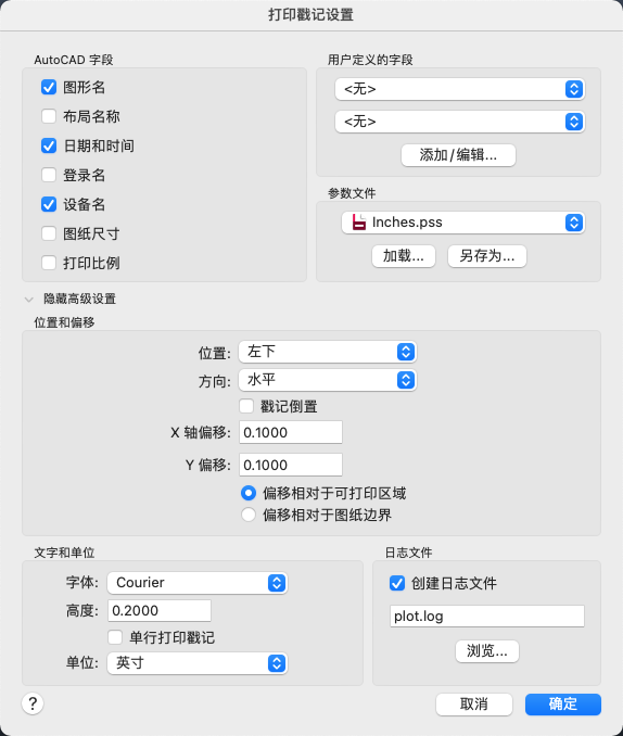

“打印戳记设置”对话框
指定打印戳记信息。
PLOTSTAMP(命令)
选项列表
将显示以下选项。
AutoCAD 字段
指定要应用于打印戳记的图形信息。选定的字段由逗号和空格分开。
图形名
在打印戳记信息中包含图形名称和路径。
布局名称
在打印戳记信息中包括布局名称。
日期和时间
在打印戳记信息中包含日期和时间。
注: 打印戳记使用操作系统的当前日期和时间格式设置。打印戳记的日期特别使用短日期样式。
登录名
在打印戳记信息中包括用户登录名。
设备名
在打印戳记信息中包括当前打印设备名称。
图纸尺寸
在打印戳记信息中包括当前配置的打印设备的图纸尺寸。
打印比例
在打印戳记信息中包括打印比例。
用户定义的字段
提供打印时可选作打印、记录或既打印又记录的文字。每个用户定义列表中选定的值都将被打印。
例如,用户可能在一个列表中列出介质类型或价格,而在另一个列表中列出作业名。如果将用户定义的值设定为 <无>,则不打印用户定义的信息
添加/编辑
显示“添加用户定义的字段”对话框,可以在其中添加、编辑或删除用户定义的字段。
参数文件
将打印戳记信息存储在扩展名为 .pss 的文件中。多个用户可以访问相同的文件并基于公司标准设置打印戳记。
将提供两个 PSS 文件:Mm.pss 和 Inches.pss,它们位于 Support 文件夹中。初始默认打印戳记参数文件名由安装程序时操作系统的区域设置确定。
路径
指定打印戳记参数文件的位置。
加载
显示“打印戳记参数文件名”对话框(标准文件选择对话框),从中可以指定要使用的参数文件的位置。
另存为
在新参数文件中保存当前打印戳记设置。
显示/隐藏高级设置
可以展开或收拢“高级设置”部分,该部分包含打印戳记的位置和文字选项。
位置和偏移
确定打印戳记的位置、打印戳记的方向和相对可打印区域或图纸边界的偏移。
位置
指示放置打印戳记的位置。选择项目包括“左上”、“左下”(默认)、“右下”和“右上”。该位置是相对于页面上图形的图像方向而言的。
方向
指示打印戳记相对于指定页面的旋转方向。对于每个位置来说,选项为“水平”和“垂直”(例如,“左上水平”和“左上垂直”)。
戳记倒置
将打印戳记旋转成倒置。
X 偏移
确定从图纸角或可打印区域角开始计算的 X 向偏移量,从哪一个角开始计算取决于指定的设置。如果指定“偏移相对于图纸边界”,则计算偏移量以使打印戳记信息适合图纸尺寸。
Y 偏移
确定从图纸角或可打印区域角开始计算的 Y 向偏移量,从哪一个角开始计算取决于指定的设置。如果指定“偏移相对于图纸边界”,则计算偏移量以使打印戳记信息适合图纸尺寸。
偏移相对于可打印区域
计算指定的相对图纸可打印区域角(不是图纸角)的偏移量。
偏移相对于图纸边界
计算指定的相对图纸角(不是图纸可打印区域角)的偏移量。
文字和单位
确定应用于打印戳记文字的字体、高度和行数。
字体
为打印戳记信息中使用的文字指定 TrueType 字体。
高度
指定打印戳记信息应用的文字高度。
单行打印戳记
将打印戳记信息放置在单行文字中。打印戳记信息可以最多包括两行文字,但是指定的放置位置和偏移量必须适应文字换行和文字高度。如果不选择此选项,则打印戳记文字将在第三个字段之后换行。
单位
指定用于计算文字高度的单位:英寸、毫米和像素。
日志文件
将打印戳记信息写入日志文件而不打印戳记,或既写入日志文件又打印戳记。如果关闭打印戳记,仍可以创建日志文件。
创建日志文件
将打印戳记信息写入日志文件。默认日志文件为 plot.log,它位于主应用程序文件夹中。
可以指定其他文件名和路径。创建 plot.log 文件之后,随后打印的每个图形的打印戳记信息都将添加到该文件中。每个图形的打印戳记信息为一行文字。打印戳记日志文件可以放置在网络驱动器上并由多个用户共享。每个用户的打印戳记信息都被添加到 plot.log 文件中。
日志文件名
为创建的日志文件指定文件名。如果不想使用默认文件名 plot.log,请输入新文件名。
浏览
列出当前保存的打印戳记日志文件。可以选择用当前指定的打印戳记信息覆盖现有打印戳记日志文件,然后保存此文件。
