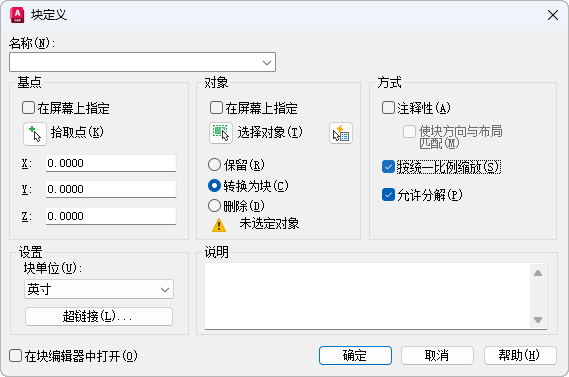

BLOCK(命令) 查找
将显示以下选项。
指定块的名称。名称最多可以包含 255 个字符,包括字母、数字、空格,以及操作系统或程序未作他用的任何特殊字符。
块名称及块定义保存在当前图形中。
如果在“名称”下选择现有的块,将显示块的预览。
指定块的插入基点。默认值是 (0,0,0)。
关闭对话框时,将提示用户指定基点。
暂时关闭对话框以使用户能在当前图形中拾取插入基点。
指定 X 坐标值。
指定 Y 坐标值。
指定 Z 坐标值。
指定新块中要包含的对象,以及创建块之后如何处理这些对象,是保留还是删除选定的对象或者是将它们转换成块实例。
关闭对话框时,将提示用户指定对象。
暂时关闭“块定义”对话框,允许用户选择块对象。选择完对象后,按 Enter 键可返回到该对话框。
显示“快速选择”对话框,该对话框定义选择集。
创建块以后,将选定对象保留在图形中作为区别对象。
创建块以后,将选定对象转换成图形中的块实例。
创建块以后,从图形中删除选定的对象。
显示选定对象的数目。
指定块的方式。
指定块为注释性。
指定在图纸空间视口中的块参照的方向与布局的方向匹配。如果未选择“注释性”选项,则该选项不可用。
指定是否阻止块参照不按统一比例缩放。
指定块参照是否可以被分解。
指定块的文字说明。
单击“确定”后,在块编辑器中打开当前的块定义。
