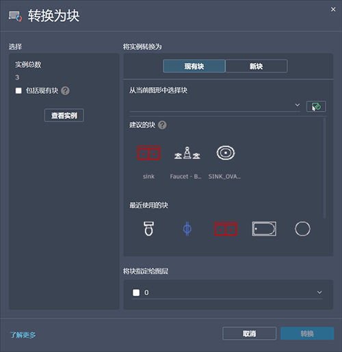

“转换”对话框
将选定的实体和相同的实例转换为块。
BCONVERT(命令):选择对象以查找要转换为块的匹配实例
选项列表
将显示以下选项。
选择
提供用于选择和查看为块转换选定的实例的选项。它还显示总实例数。
包括现有块
指定是转换当前图形中的块以及包含块的几何图形,还是仅转换源对象。
查看实例
暂时关闭对话框,以便可以查看当前图形内要进行块转换的选定实例。
将实例转换为
提供用于选择是将选定实例转换为现有块还是创建新块的选项。
现有块
将选定实例转换为现有块。
  • 从当前图形中选择块。显示图形中可用块的列表。
  • 从图形中选择 ()。暂时关闭对话框,以便可以从当前图形中指定要将选定实例转换为的块。
  • 建议的块。显示机器学习建议的块。
    注: 机器学习建议的块仅在 AutoCAD 中可用。
  • 最近使用的块。显示最近使用的块的列表。
新块
将选定的实例转换为新的块实体。
  • 命名新块。指定新创建的块的名称。
  • 基点。指定新块的插入点,该点确定其在图形内的位置。默认情况下,插入点设置为指定几何图形的中心。
将块指定给图层
提供用于选择要为其指定块的图层的选项。
