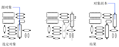

使用由基点及后跟的第二点指定的距离和方向复制对象。在本例中,将复制表示电子部件的块。选择要复制的原始对象。指定移动基点 (1),然后指定第二点 (2)。将按照点 1 到点 2 的距离和方向复制对象。
通过输入第一个点的坐标值并按 Enter 键输入第二个点的坐标值,可以使用相对距离复制对象。坐标值将用作相对位移,而不是基点位置。
要按指定距离复制对象,还可以在“正交”模式和极轴追踪打开的同时使用直接距离输入。

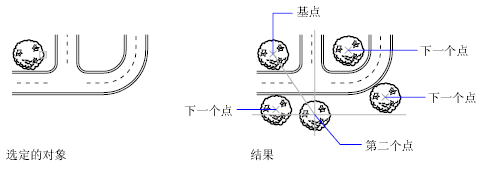

使用 COPY,可以从指定的选择集和基点创建多个副本。这些选项包括:
