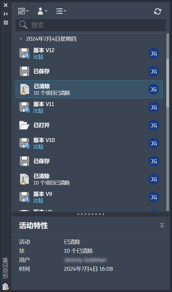

查看当前图形的活动见解
  1. 依次单击“查看”选项卡 > “历史记录”面板 > “活动见解”。 查找
    “活动见解”选项板即会打开,显示当前图形的活动。
    注: 当“活动见解”选项板处于关闭状态时,也会记录活动。下次打开选项板时,将显示所有活动。
  2. 单击活动以在“活动特性”面板中查看更多详细信息。
注: 每次保存图形时,活动列表都会更新。

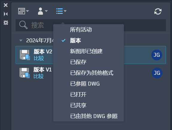

跟踪和比较不同版本
在支持的云存储提供商(如 Autodesk Docs、Google Drive、OneDrive、Box 或 Dropbox)中使用“活动见解”时,每次保存时都会记录每个图形的新版本。单击每个版本图块上的“比较”,可轻松比较以前版本和当前版本。
通过在活动过滤器中选择“版本”,可以隔离版本活动。要进一步过滤,请单击日期范围和用户过滤器。
注: 如果当前图形中有一个已关闭或冻结的图层,则它不会成为比较结果的一部分。

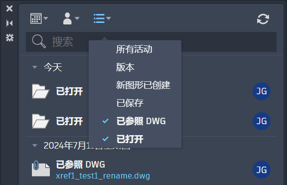

过滤和搜索活动见解
  1. 按以下方式过滤活动列表的步骤:
    • 日期:展开日历过滤器。从日历中选择日期或日期范围。
    • 用户:展开用户过滤器。选择要查看其活动的用户。只有具有活动的用户才会包含在列表中。
      注: AU 代表 AutoCAD 以外活动的匿名用户。
    • 活动:展开活动过滤器。从当前图形的活动类型列表中进行选择。
    注: 可以从用户和活动过滤器列表中选择多个选项。
  2. 在“搜索”字段中输入文本以过滤活动列表。这可以是数字、日、月、文件名、跟踪名称、特性名称或值、用户名或活动名称(使用完整或部分信息)。
    注: 搜索功能可以单独使用,也可以与日历、用户和事件过滤器结合使用。
  3. 要清除任何过滤器,请在过滤器下拉菜单中选择“全部”、“所有用户”或“所有活动”选项。
