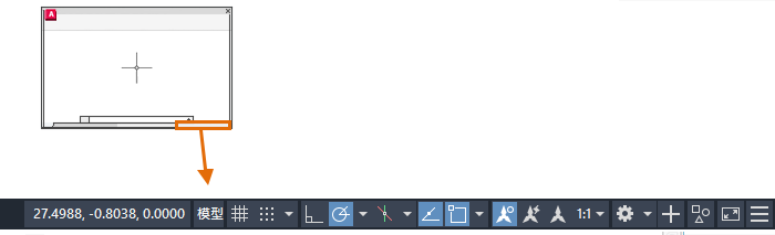

打开和关闭
在命令行中输入 STATUSBAR,然后输入 1 可显示状态栏,输入 0(零)可隐藏状态栏。
更改显示项目
单击状态栏最右端的“自定义”,然后选择要显示的项目。
查找
注:
复选标记指示该项目将显示在状态栏中。
若要关闭菜单,请再次单击“自定义”或在绘图区域中单击一下。

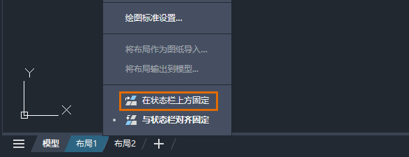

更改状态栏的固定方式
在“模型”或“布局”选项卡上单击鼠标右键,然后选择“在状态栏上方固定”或“与状态栏对齐固定”。

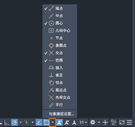

访问其他菜单和对话框
单击状态栏中项目的下拉箭头以访问设置的其他选项。

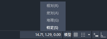

在“光标坐标”上单击鼠标右键以查看其他选项。
注:
如果坐标在状态栏中不显示,请遵循先前所述的步骤操作来自定义要显示的内容并选择“坐标”。
注:
“相对”仅在您要指定多个点、距离或角度时可用。
“地理位置”仅在图形文件包含地理位置数据时可用。
