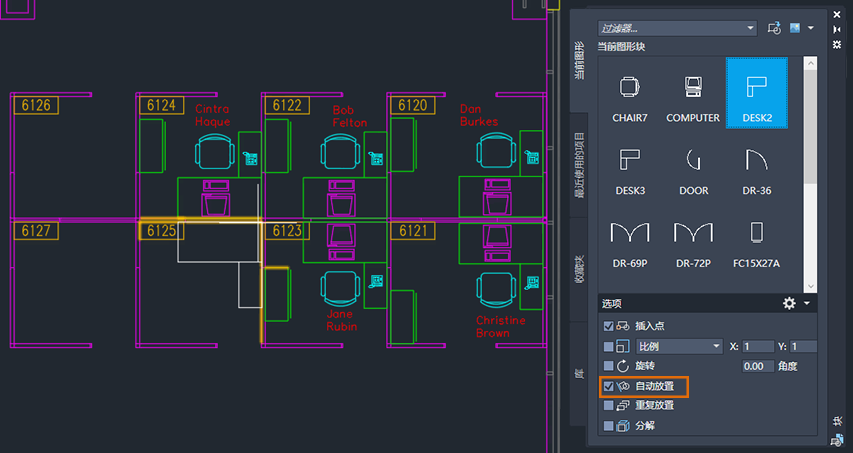

自动块放置使您能够使用“块”选项板(根据图形中以前块实例中类似的几何图形和学习的图案提供建议)轻松插入块。
块放置引擎会学习图形中现有块实例,以推断相同块的下次放置。从“块”选项板插入块时,该引擎会提供与之前放置该块的类似几何图形接近的放置建议。
例如,如果已将椅子块放置在靠近墙角的位置,则插入该相同椅子块的另一个实例时,AutoCAD 会在您将椅子移近类似角点时自动定位该椅子。移动块时,墙会亮显,椅子块的位置、旋转和比例会调整以匹配其他块实例。可以通过单击来接受建议、通过按 Ctrl 键切换到其他建议,也可以通过移开光标来忽略当前建议。要临时关闭建议,可以在插入或移动块时按住 Shift+W 或 Shift+[ 组合键。
