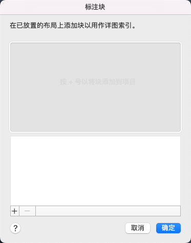

“标注块”对话框
列出、添加或删除当前项目中使用的标注块。
SHEETSET(命令)
菜单: “窗口” > “项目管理器”“在项目管理器中的布局上单击鼠标右键” > “放置标注块”
选项列表
将显示以下选项。
预览
选定块时显示预览图像。
块列表
显示当前项目可以使用的块列表。
添加块 (+)
显示“选择图形”对话框。选择要用作标注块或图形(包含要使用的块)的图形文件。
删除块 (-)
从标注块列表中删除选定的块。
