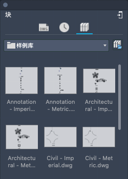

“块”选项板
让您可以从“当前图形”、“最近使用”或“块库”访问和插入块。
CONTENT(命令)
工具集:“草图”选项卡 > “块”面板 > “块”选项板。
菜单:“窗” > “块”。
选项列表
将显示以下选项。
工具栏
  • 显示当前图形中的块。
  • 显示最近插入或创建的块。“最近使用”列表在图形和任务中保持不变。
    注: 在“块”选项板中,作为块插入的外部文件的名称中包含星号 (*)。
  • 显示块库中的块。单击“浏览”以指定图形文件或文件夹。
块库导航
  • 指定包含这些块的云存储文件或文件夹。使用此方法可跨设备共享块。位于云中的块库会在该选项板中进行相应指示。
  • 双击子文件夹以显示该文件夹的内容。
  • 单击“返回库”以返回到上一个图形或文件夹。
  • 从下拉菜单中选择“样例库”可访问旧版块库。
“块”列表
显示选定类别的块。要插入块,请执行以下操作之一:
  • 从列表拖放块
  • 双击块缩略图
  • 在块缩略图上单击鼠标右键并选择“插入图形”
  • 单击当前图形视图中的块图标,以浏览并选择要插入的任何 DWG 文件
注: 在块缩略图上单击鼠标右键时会显示“块”快捷菜单,而“块列表”快捷菜单则会在“块”列表的空白区域上单击鼠标右键时显示。
