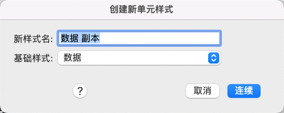

“创建新单元样式”对话框
指定新单元样式的名称并指定新单元样式所基于的现有单元样式。

新样式名
命名新单元样式。
基础样式
指定新单元样式要采用其设置作为默认设置的现有单元样式。
继续
将返回到“新建或修改表格样式”对话框,在其中可以定义新的单元样式。
