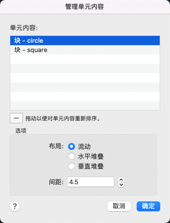

在表格单元中插入块时,块可以自动适应单元的大小,也可以调整单元以适应块的大小。可以从“表格单元”面盔插入块。可以将多个块插入到单元中。如果在单元中有多个块,请使用“管理单元内容”对话框自定义单元内容的显示方式。 在“管理单元内容”对话框中,还可以从单元中删除块。在表格单元内单击,然后在展开的“表格单元”面盔中单击“管理单元内容”。
