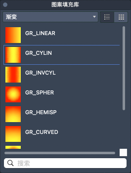

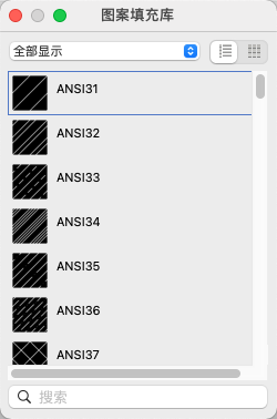

显示所有预定义和自定义图案以及渐变填充图案的预览图像。
使用“图案填充和渐变色”对话框时,“图案填充库”可以显示为对话框,也可以显示为“图案填充”或“渐变色”Visor 中的选项板。
将图案组织为五个类别,其中图案按字母顺序列出。单击某个图像以选择图案。
将显示以下选项。
列出用于对相关图案填充和渐变图案进行分组的图案类别。
将列出以下类别:
将 PAT 文件加载到“图案填充库”。
在“查找器”中显示包含“图案”列表中选定图案的 PAT 文件。
基于选定的图案类别显示所有可用图案的列表。
仅切换“列表”和“图标”之间的图案预览视图。“列表”视图将显示小的预览图像和图案名称。
根据输入的文字字符串对“图案”列表进行过滤。单击“X”可清除当前的文字字符串。
